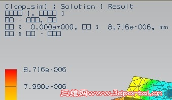

# t2 U3 a- t. t* ?; q9 y2 d8 e用NX7做的有限元分析,最后结果是出来了,里面的乱码我可以改成中文的,但是没法弄成英文的(软件是中文版),怎么解决?
* u: S" X4 _/ k如图: 未命名.jpg
发表于 2010-12-18 18:03:59 | 显示全部楼层 来自: 中国贵州贵阳
用英文版的就行了
发表于 2010-12-22 19:53:01 | 显示全部楼层 来自: 中国辽宁沈阳
菜单“文件”-“实用工具”-“用户默认设置”-“仿真”-“后处理器”中“字体”改为CHINESEF
