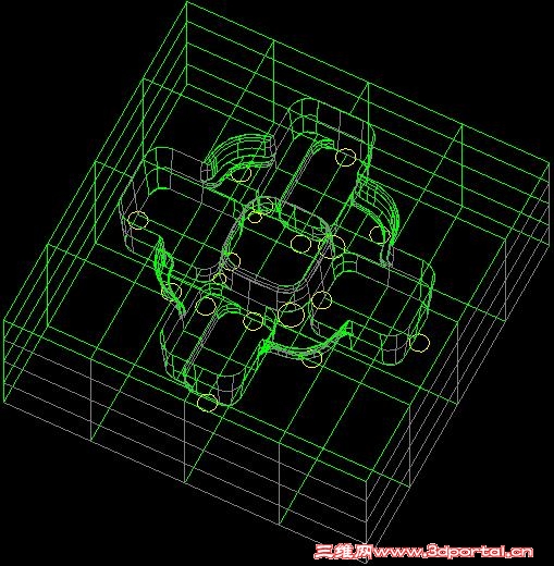

现在手上有部分图纸,要在每个工件背面打孔,背面孔的深度跟正面大概还有1-1.5MM左右的距离,为了安全起见我每做一个都想模似一下看有没有钻穿或钻破,但是模似的时候看不出来,我试过很多方法都不能实现,(当然我也想到了在3D图里将孔画出来,但时间在长了)后来我将要钻孔的文件倒出STL文件,然后模似时选择刚才的STL文件也不可以,请教各位高手了怎么才能在模似的时候才能检查有没有钻穿或钻破。。我将文件上传上来了,MC9。1的。还有很多更复杂的图。。。期待帮忙。。。

通过MC模拟检查 主要看你在设置毛坯和实际工件尺寸是否一致 如果一致情况就和模拟的一样!. g9 E' P: r$ t2 G1 H" H: ^8 ~
但像楼主这样在编3轴的刀路 还真实现不了!: {. s) d- r; j* ^& T* R, n
要不您编个4轴的程序就可以了!加个旋转轴正反面都加工!% D6 n6 [& I. S- K
其实这没必要!只要你对刀正确 钻头加工参数正确就尽管干!如果再不放心的话
0 }) J3 t  h# n- M6 X: z7 K比如你要钻10深 你就钻5深 下来量量看看是不是!

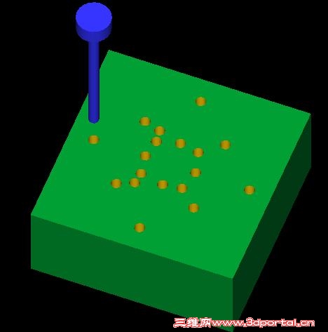

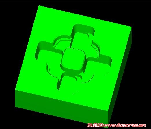

发表于 2010-12-19 08:48:49 | 显示全部楼层 来自: 中国台湾
不太懂樓主意思 感覺應該都不需要 線性模擬應該就能看出5 E) Z4 w- |, w, q" g( t3 b
要在模擬器裡看的話 不選實體化 應該可以選用半透明模式
发表于 2010-12-19 23:20:49 | 显示全部楼层 来自: 中国广东东莞
换X板本,用实体做仿真胚料,
