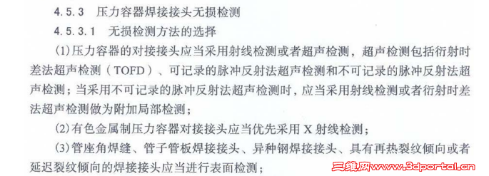

最近看到固容规出修改单,是不是压力容器封头拼接焊缝要先RT或者UT后还要加做表面
" s' q* ~0 E" V7 x9 M; ^% E那么封头上面的开孔接管用不用做呢?貌似不用
3 `3 V( k* I* B, P) w& {还有就是夹套容器,上封头常压,那么此封头拼接焊缝根据要求不要加做表面检验?1 O# _! P1 B8 C/ N; \5 C  G
求解!

从修改单字面上理解应该是这样

封头上的接管与封头的角焊缝需要做表面检测。见(3)条
