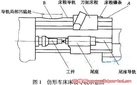

一、问题
1 _& F/ ^8 G% n+ `      CE7120型半自动仿形车床,公司配备50多台该型号机床,用来加工载重汽车空心轮毂轴管产品,主要用在生产流水线上产品切屑余量较大的粗加工工序。这批机床都是上世纪80年代前的产品,常年专用于轴类零件切削,床鞍导轨的主要切削负荷部位累积磨损,导轨局部凹陷,刀架床鞍运行到导轨凹陷处摆动量大,常造成“振刀”和“扎刀”现象。
  ~  I4 Q- E: \& y' B6 e& e二、解决方案

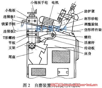

: H5 _' k6 g; u4 S9 o      参照半自动仿形车床使用说明书,结合生产使用特点,认为该类型车床在长期使用中,尾座锁紧不动,尾座导轨几乎是零磨损。以尾座导轨为基准,设计一套床鞍导轨自修磨装置,安装在尾座本体上,靠车床纵向油缸来驱动自修磨装置进给,可实现对床鞍导轨的修磨。+ Y) r* S0 [% [3 Y6 O% u
三、修复步骤
/ ]+ R: K' D- z6 K1 C1.拆卸机床刀架床鞍安装自修装置) }# Q- ^  L: Q
     以床鞍导轨尾端未磨损A处(图1)为基准,调整砂轮找正。找正完毕,启动砂轮电机(型号Y90S-2,2840r/min),启动机床主油泵,操纵机床操作盘上的“工进”和“工退”按钮,控制纵向油缸带动自修磨装置纵向往复运动,砂轮往复磨削。最终磨削厚度以床鞍导轨局部凹陷面最低B处(图1)为准。磨削层的深度由小拖板手轮控制(图2),逐渐调整砂轮进给深度。1 S# G8 [8 m6 b4 g& ~2 H* {: v5 d" ~8 @: n
