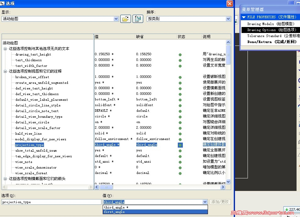

工程图第三角投影修改为第一角投影,按照书上讲的怎么不行啊?高手指点指点吧?

文件---属性---绘图选项里找到projection_type项third_angle 改为first_angle。保存即可。

 楼主| 发表于 2010-12-19 13:33:40 | 显示全部楼层 来自: 中国陕西西安
试过。不行啊!
发表于 2010-12-19 14:29:25 | 显示全部楼层 来自: 中国湖南永州
文件—属性—绘图选项—这些选项控制视图和它们的注释—projection_type   把third_angle改成first_angle
