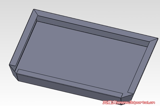

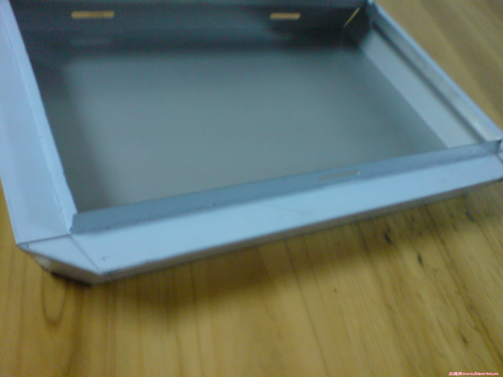

* @; h/ N! d+ f$ @+ p- B5 R考能力的 钣金件! 这个怎样画?
/ Q" n5 B1 Q  n+ ^偶建模后 转换成钣金 老是处理不成功!  4 g2 E9 I  E$ S, d2 T3 p* r- E& ]
各位有什么办法画出来呢?   求教 DSC00036.JPG DSC00037.JPG DSC00043.JPG DSC00044.JPG DSC00036.JPG

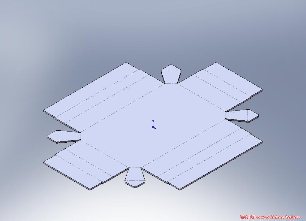

- P: Z4 X: _6 G2 b5 a兄弟看一下是这样吗?我是专业做钣金件!如有不足请指教!有什么需要请联系QQ550678423 OR15931718696

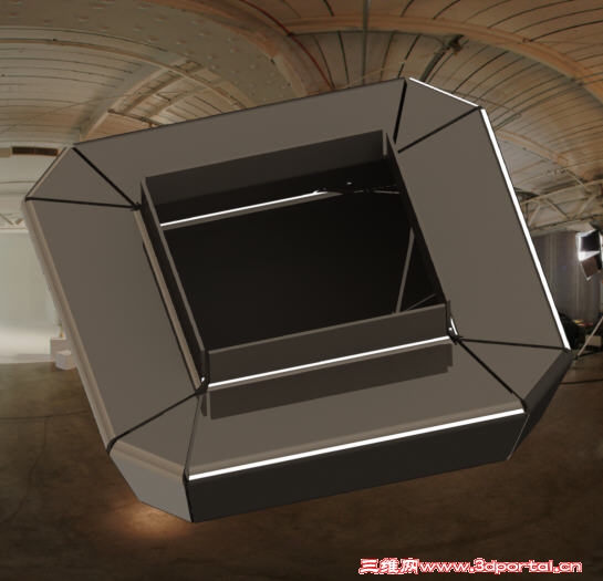

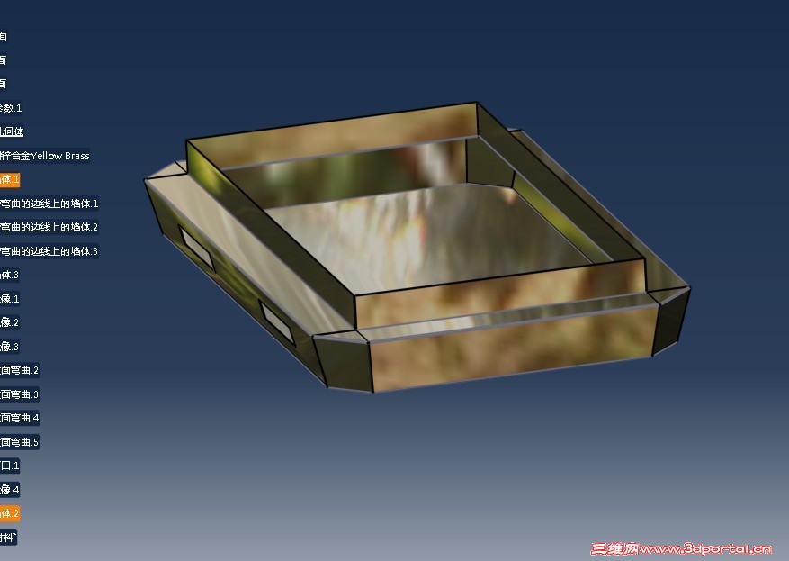

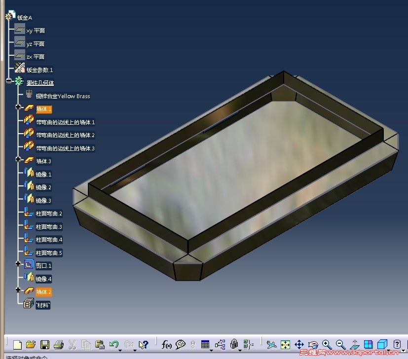

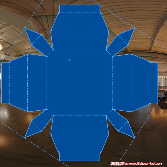

发表于 2010-12-20 19:30:36 | 显示全部楼层 来自: 中国广东深圳

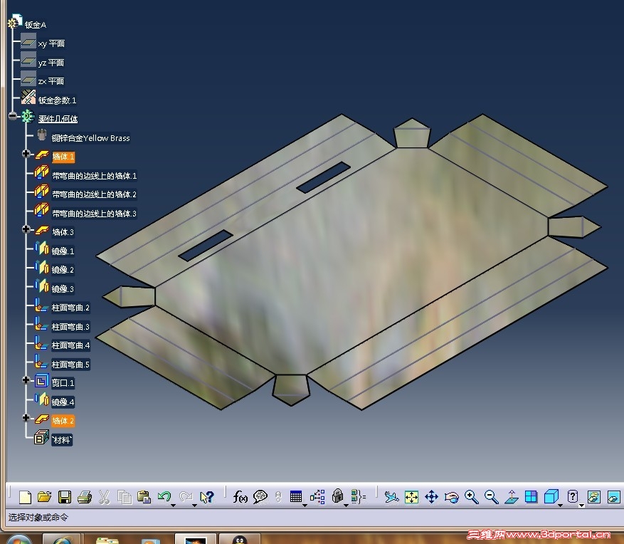

发表于 2010-12-20 20:24:17 | 显示全部楼层 来自: 中国江苏南京
楼上的莫非就是CATIA

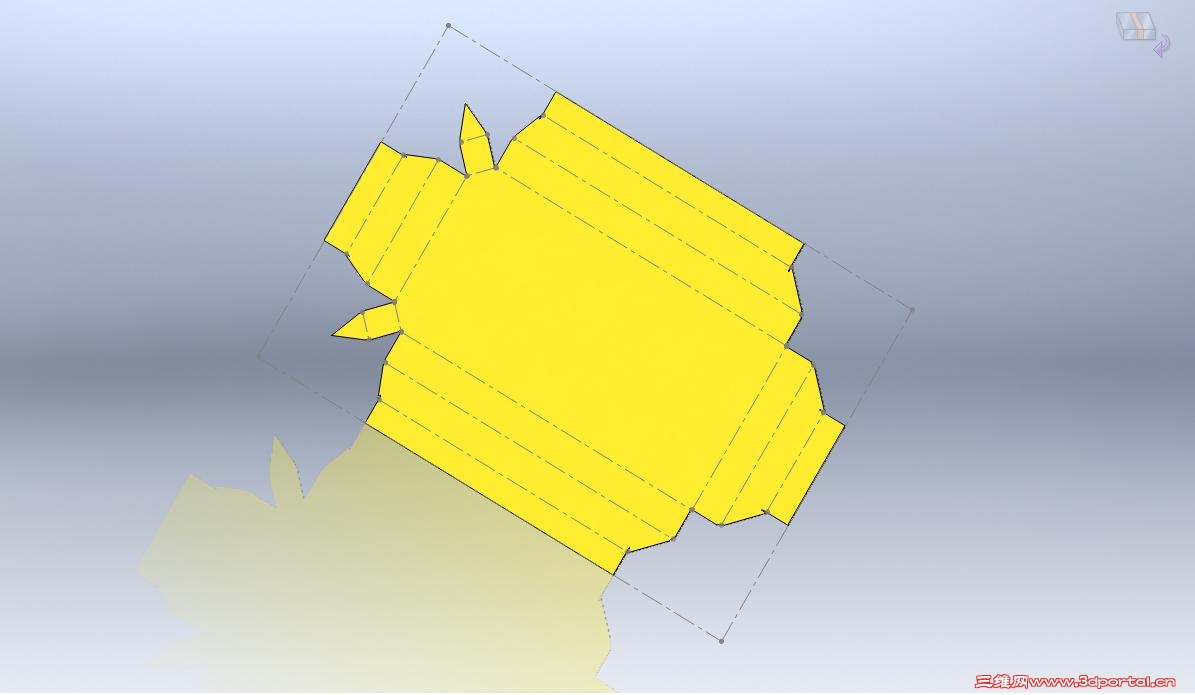

 楼主| 发表于 2010-12-22 20:29:08 | 显示全部楼层 来自: 中国广东佛山
最终完成方法是,用边法兰 去完成。 3楼的朋友就是用边法兰去解决了! 感谢 感谢( g! q* [- {; v# b: }6 s! `$ W
3 v+ g) z8 T  E# {6 l- n+ b3 D
不用转换实体去做!用转换实体做的话有些特征会消失!

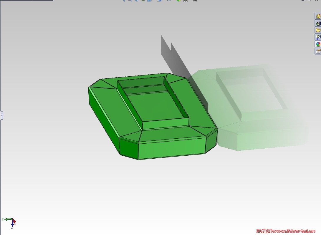

发表于 2010-12-23 14:04:04 | 显示全部楼层 来自: 中国天津
我也试着搞了一个请高人指点指点
发表于 2010-12-23 14:06:42 | 显示全部楼层 来自: 中国天津
忘了下面这一半

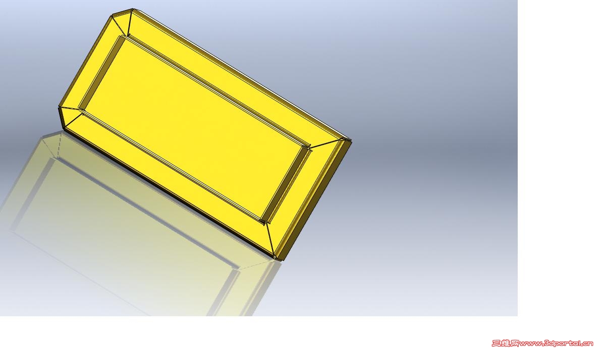

发表于 2010-12-23 15:04:40 | 显示全部楼层 来自: 中国广东惠州
我来上道菜
发表于 2010-12-23 15:25:22 | 显示全部楼层 来自: 中国广东惠州
上源文件给你

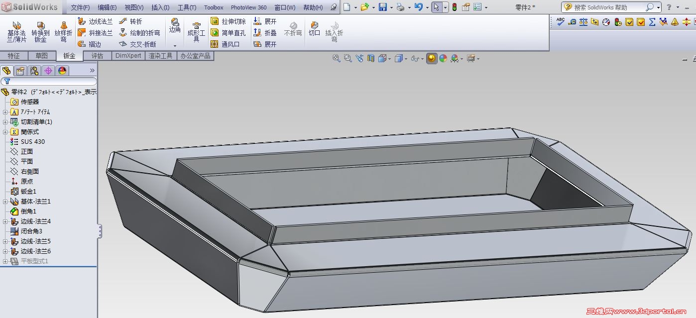

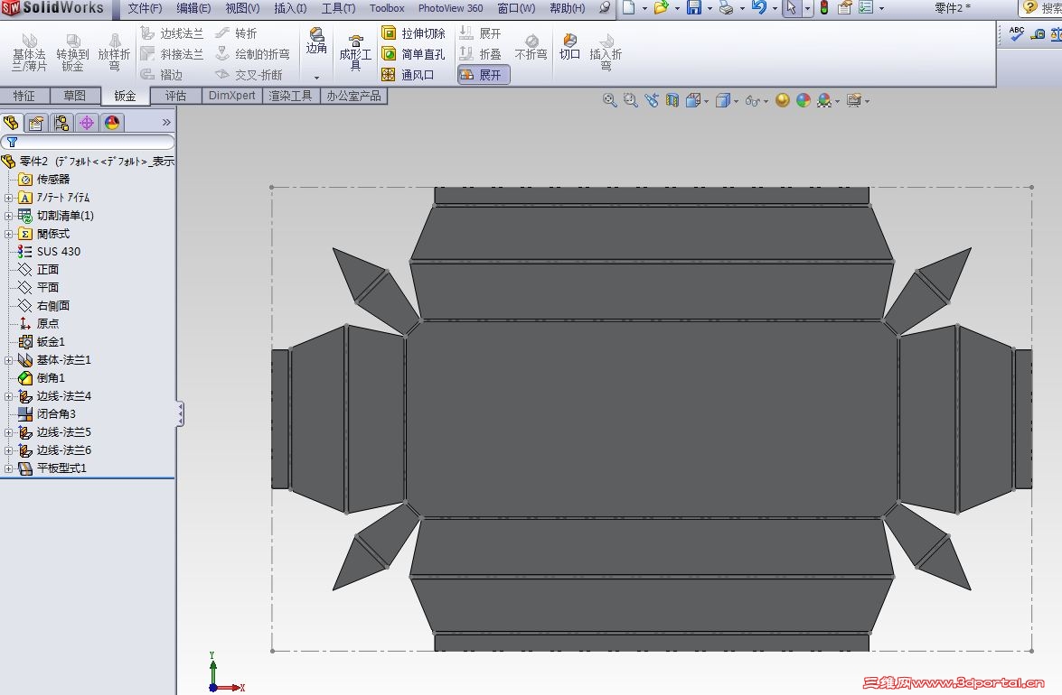

发表于 2011-4-25 17:49:43 | 显示全部楼层 来自: 日本
2 l* r- U, e* R6 L$ f6 q
% X5 e3 M9 a" t9 V' Q! g1 a5 s- u, a1 H% K: w: O
7 A/ o' J7 @6 j5 ?参考图,钣金折弯
- U4 v# F9 p6 u% ]7 [' m( G# y2 y  A/ T2 w( x

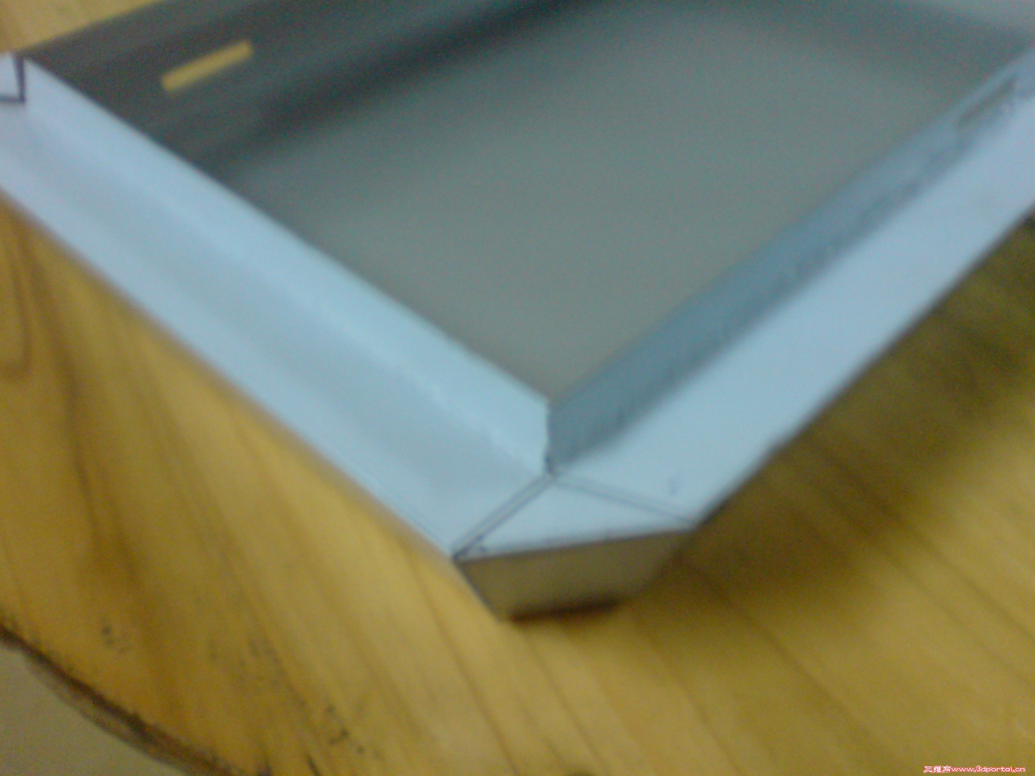

发表于 2011-4-27 08:17:32 | 显示全部楼层 来自: 中国福建三明
看实物就是拼焊出来的

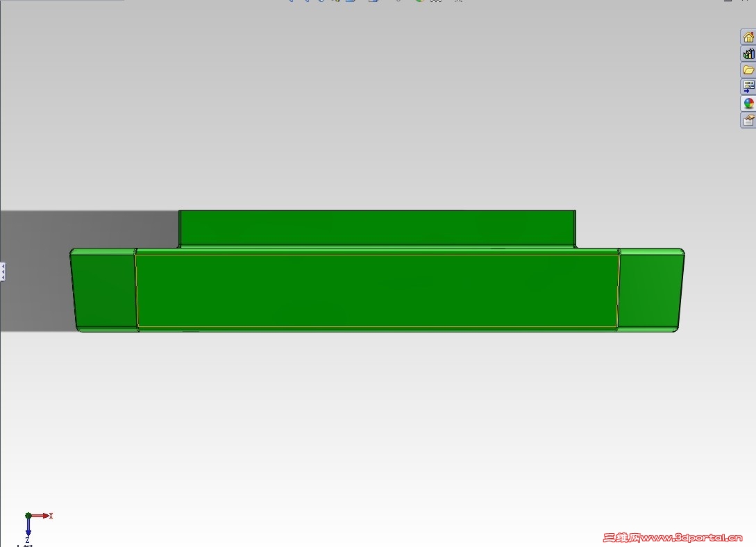

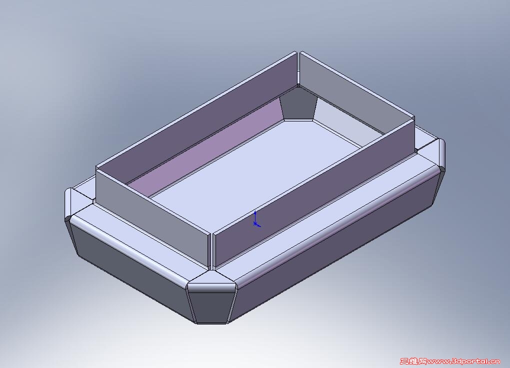

发表于 2012-2-2 15:52:32 | 显示全部楼层 来自: 中国河北廊坊
Snap1.jpg Snap2.jpg 盖.rar (845.32 KB, 下载次数: 7)
