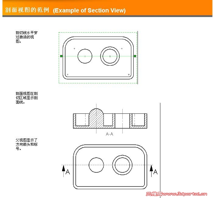

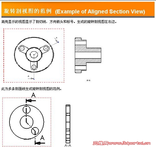

[求助] 旋转剖与普通剖
发表于 2010-12-19 08:38:57 | 显示全部楼层 |阅读模式 来自: 中国浙江绍兴
请问大虾们,solidworks中旋转剖与普通剖有什么区别啊!
发表于 2010-12-19 08:54:01 | 显示全部楼层 来自: 中国浙江温州
如果你问旋转剖等如何画,还是看下机械制图等书,能搞提更明白点,如果问在软软件里如何画,看下图就可以了。帮助里面也有,更多点。
