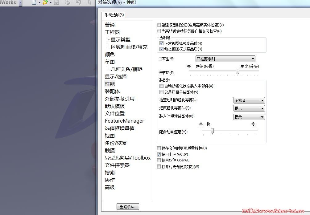

各位大侠,关于SW2008性能的使用OpenGL前面的√,是黑的,而且现在想去掉都去不掉是什么原因!很急的~~,帮帮忙啦!

启动SW,不打开或新建任何文件,打开选项,在性能一栏内可以更改!

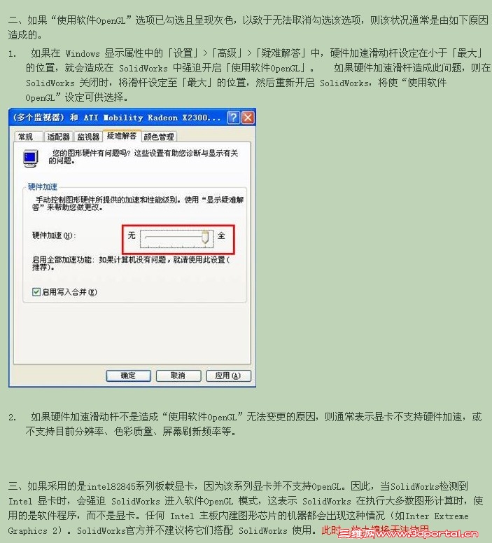

本帖最后由 abc1013 于 2010-12-19 10:23 编辑 ; y* B7 H- {# P- N) X
: f! R2 w" _$ F: J! z, i参考自:http://blog.sina.com.cn/s/blog_60e307390100djga.html

别紧张,很简单只要开启SW后,不要开启任何档案时,去选项里的性能,你要怎么改就怎么改,
 楼主| 发表于 2010-12-19 11:47:49 | 显示全部楼层 来自: 中国广东东莞
我刚刚试了一下,没有开启任何,但是就试不能去掉前面的√的,难道真的是象5楼说的那么样子,实现不了吗??好残忍的哦!没钱换电脑,想有点显示都不能实现,郁闷啊!

这个东东是在图形渲染硬件加速不好使的情况下用操作系统来加速,当然会影响机器运行速度的
