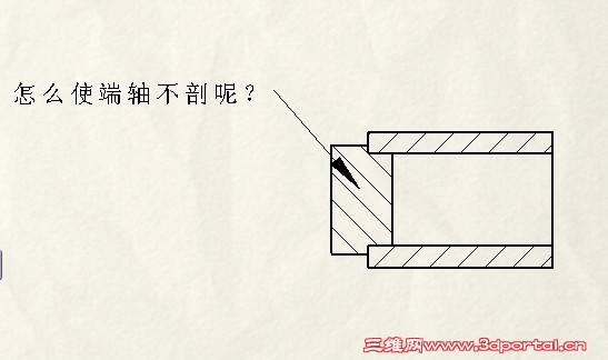

如图,像这类零件的工程图,大家是怎么处理的呢?

发表于 2010-12-26 16:23:25 | 显示全部楼层 来自: 中国辽宁营口
多实体零件是用在焊接件上的,而焊接件没有不剖的情况,只有装配图中才有某某件不必剖开的情形。
) R9 R( a& a2 t, s8 |手工的方法就是把那个零件的剖面线去掉,用区域剖面线/填充工具
 楼主| 发表于 2010-12-30 21:50:41 | 显示全部楼层 来自: 中国广东深圳
我是把剖面线去掉后,然后用草绘把线给补上的.但这样太麻烦了.不过也是一种办法.

1# duanxiaohong 很简单直接隐藏部件
发表于 2011-1-4 08:57:34 | 显示全部楼层 来自: 中国江苏常州
多实体零件是用在焊接件上的,而焊接件没有不剖的情况,只有装配图中才有某某件不必剖开的情形。1 g1 N! v! B4 Z
2 O7 w. ~% d) i' s3 p0 @7 E$ s2 ^horseshoe 发表于 2010-12-26 16:23 http://www.3dportal.cn/discuz/images/common/back.gif
6 l' ?8 N1 E9 ?焊件加强筋不用剖视的哦
