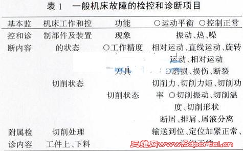

     根据机床的表象,我们开始对其原因进行分析判断,一般的机械设备的故障诊断,多着眼于部件的破损、磨损、接触不良、泄露、尘埃吸附等原因引起的工作不正常,在这台设备中,我们还注意加工状态下的运动精度的诊断。我们分析;机床的表象故障必然于其内部的机械故障有关联,这台机床显示出的尺寸偏差超差、粗糙度超差、震纹或走丝的出现或紊乱,都表现出机床部件本身精度的丧失,或者是在加工过程中机床传动系统的相关传动关系或位置关系异常,根据这样的思路我们对该机床进行深入的检查和分析。具体如表1所示。其中标有“○”者为强相关项目。

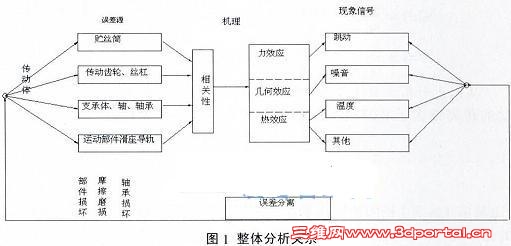

  ^8 [5 l6 S! a5 o( K      按照表中的思路。我们对机床进行监控和检查,首先对机床的跳丝、叠丝、断丝现象进行检查分析,根据以上故障分析机理,第一机床贮丝筒极其轴承是否存在问题;第二贮丝筒往复运动传动系统是否正常;在排除钼丝相关问题后在观察工件精度和粗糙度问题,因为两者的关系相当大,只有解决前者后才能考虑后者。整体分析关系用图1表示。  Y1 x3 a7 V! P4 p0 ~8 y
