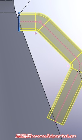

O%T]W_T[J162ROY7OA5[HBK.jpg 请问一下各位高人这个问题应该怎样解决呢?就是怎样才可以令开始 和结束的面与本身对齐。就像proe那个合并端点的功能。
' H  L7 q( q6 l7 l7 x% s06 的是先抽壳的,07的是改了顺序出错的。3 Y* t2 s- f! V9 B! m- ^; b
( x9 R1 M6 P! t8 E+ X8 r" f/ D据说用面切割也可以。

有一个变通的办法:缩短扫描路径,2端用拉伸到面处理。

1、拉长引导线,然后采用抽壳。
) e2 n2 h+ _5 y( l/ E5 l8 I1、缩短引导线,在扫描特征的端面采用拉伸到面。

扫面的时候把  与结束端面对齐  给勾上

请问一下你说的是拉伸曲面的功能,那拉伸后的东西是实体还是曲面呢?怎样看一个东西是实体还是曲面啊。( V# I) [+ s$ ?# b) E
谢谢指点

可以将扫面的外型直接做在面上,平面就没问题,曲面也可以采用投影

5 @/ P% z: O9 w+ H0 [, ?4 U没有作用

用第一种方法就出错了。

扫描的时候 选项里把 与结束端面对齐  勾上。' o$ `6 E$ ~% [0 n! i" @* N2 M

谢谢上面各位啦,09的打不开。
