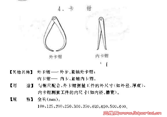

大家帮帮忙,我明天要去出差学习,领导说让我拿上游标卡尺、内卡外卡,就是简单测绘用的那些工具,我不知道什么是内卡和外卡,问了半天也没问清楚,,领导说的方言。。

内卡外卡可能是内卡钳、外卡钳。

应该就是内径卡钳和外径卡钳。楼主可以再问问领导。
) C5 b; @+ o9 u: f; l9 I不过卡钳还分内径外径吗?我一直以为都是一样的。

* K; u4 K4 N/ |- @  R. V$ m应该是这两个东西,有的地方卡尺无法测量,先用内卡或外卡的卡脚卡在工件的外圆或内孔,然后测量内卡或外卡的卡脚处尺寸。+ E5 C  p$ I! p, j. V. W+ X! S% u

8楼正解,所谓内卡外卡就是卡钳,不过现在公司都很少用了,常规的内外径都用卡尺,槽的内外径可以用沟槽卡尺

8楼正解,当外园较大而且只能从中间测量用游标尺卡不到最大点时,台阶形内孔靠近里面的位置游标尺量不到时,内外卡钳就能解决大问题,水平高的老师傅卡钳测量精度可达0.02mm 。搞测绘要想测量工具少一点那内外卡钳是必不可少的。

卡钳适合测量相对尺寸测绝对尺寸误差大
