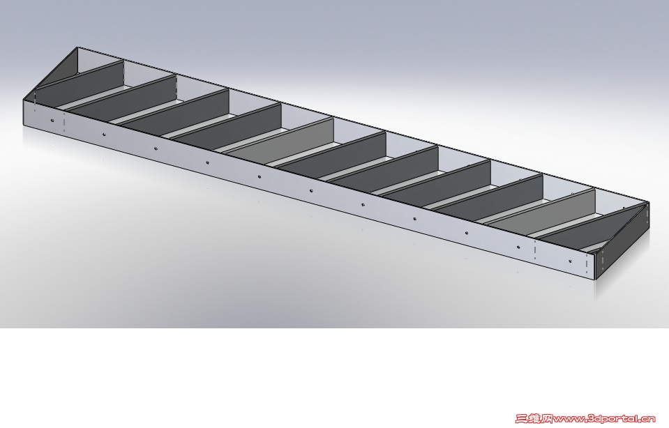

7 I( J% G0 N( \- z6 p  o 切割架咨询.jpg + e, v4 K/ y/ s4 r! [$ w8 U
如图,设计这个切割架,可变要素有架子内长、宽。想做成方程式驱动的库文件。遇到问题,中间的切割板,能否自动变化?想要的变化效果是:长度或宽度改变时,切割板可自动增加或减少,还有头端和尾端的切割(1或2块)板可根据外形,自动调整长短。
6 v$ F( j: [0 K7 a+ q3 }下面附件为dwg图纸,有解决办法的TX或者大师们,帮忙讲解下。谢谢。( \' s$ y5 g" w/ _" V1 T6 M& q# g

一天了,没人能帮忙么?或者说说思路也好。

刚做了个,给你参考下。2009做的 8 Q: l. A2 F* q  b4 j5 m' n
零件5.zip (107.22 KB, 下载次数: 1)

零件设计表
 楼主| 发表于 2010-12-21 13:37:45 | 显示全部楼层 来自: 中国天津
3# tieren02 ! y5 T# N/ N+ V
谢谢,随形可以做成大致的样子。原先考虑过,你提供的模型,我再整整,这个还有其他的要求。我最迟两天内回来再编辑这个回复。
