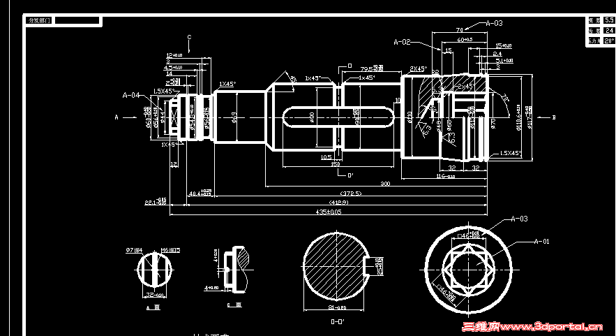

各位大哥,我们公司执行器使用的轴(45),底部开八角孔(深度根据轴直径确定),中间是一圈齿槽,和两个活塞配合的。这样的轴在设计时需要校核哪些强度呢?
. O( t0 |) C- w, R2 k3 s或者应用到的公式有哪些?请教大家

 楼主| 发表于 2010-12-21 12:15:35 | 显示全部楼层 来自: 中国江苏无锡
QQ截图未命名.png 3# 朱文兵 4 T2 E7 w1 l, [7 k; V5 f- }, Z  O3 P
看看吧
发表于 2010-12-21 12:18:37 | 显示全部楼层 来自: 中国上海
剪切强度需要校核,弯曲强度需要校核。

发表于 2010-12-22 09:26:51 | 显示全部楼层 来自: 中国广东中山
应该先从轴的受载情况着手吧,轴的支承方式,轴上带的负载等要先知道,才能知道轴主要受到什么力
发表于 2010-12-22 17:38:12 | 显示全部楼层 来自: 中国山东青岛
先确定什么载荷,然后根据受力在分析力,材料力学的公式很简单

发表于 2010-12-23 15:08:32 | 显示全部楼层 来自: 中国山东青岛
应该先根据使用情况做出受力分析,再校核轴的弯曲和扭转就可以了

发表于 2010-12-26 16:01:23 | 显示全部楼层 来自: 中国北京
强度刚度临界转速疲劳等5 ?% I  l' S* K9 V, K
机械设计手册 第五版第二卷 6-35,慢慢看……
