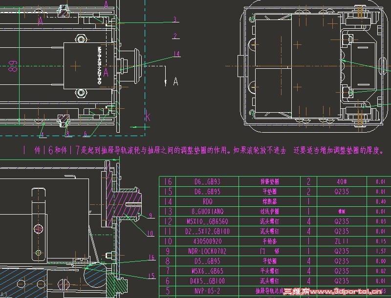

小弟刚刚从事此行业,不知如何下手,请问各位高人,有没有电柜(或者通讯机柜)门锁方面的设计资料参考一下,真的是无从下手啊!

我发你电器柜门锁的三维图igs和电器柜门锁的装配工程图(图中的件9)

电柜门锁的设计可以参阅各个柜锁厂家提供的安装尺寸。
