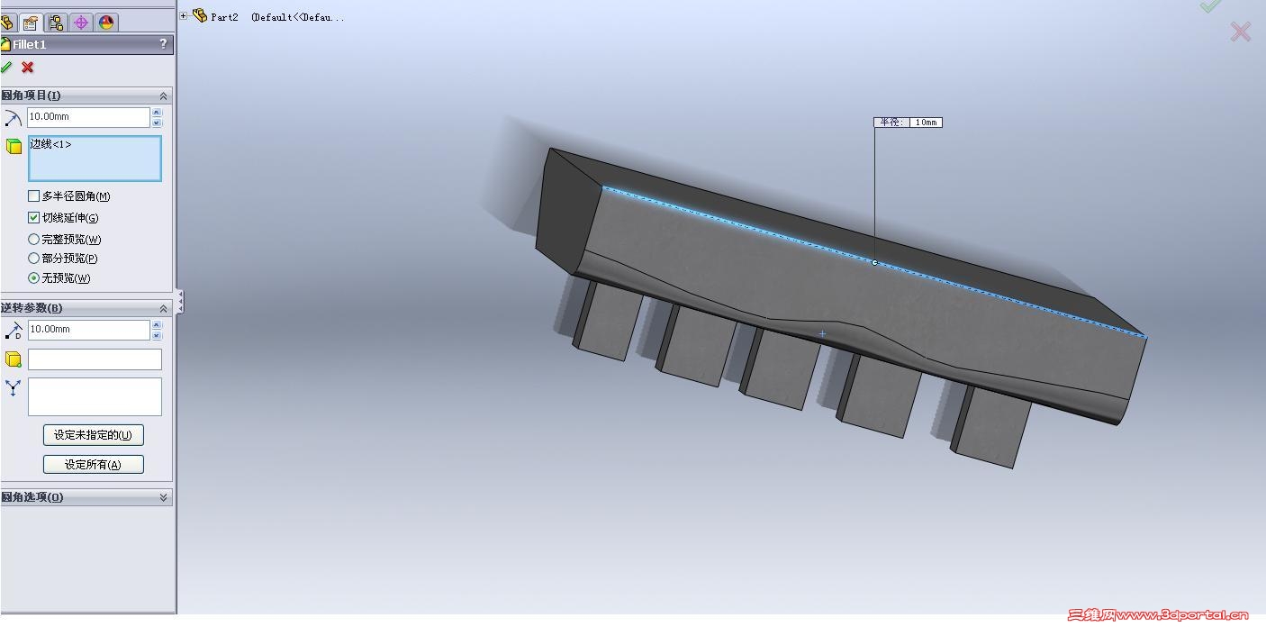

SW高手们:圆角时逆转参数的是怎么设置的

逆转参数倒角是在多边线倒角时用的,选中交叉点就可以使用此功能了。用此功能可以画骰子的8个角很方便。
