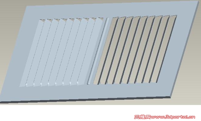

. k7 F  a& e  l- S& X* Y- A% y我有一个钣金件,因不会用钣金模块,改为曲面造型后生成。
# g, U+ P# C# _. G  {& U3 t( z! q+ u6 P5 u! ^) s7 W# y8 O' F5 b9 f; `
现在想知道钣金该如何做此模型,特别是中间像格栅处的形状,冲压时上下模剪切成型,无废料。

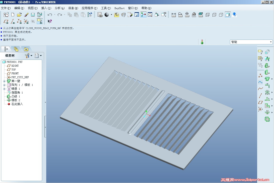

$ E& U* K$ m4 _  N2 @  x做冲头prt,然后用凸模就可以了。

 楼主| 发表于 2010-12-22 08:24:41 | 显示全部楼层 来自: 中国浙江宁波
我也这样想,可一直没能实现。。。

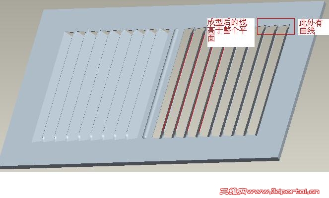

ex1.JPG 0 e1 K9 ^4 ^( s4 k, u) ]3 z
楼上的造型与我需要的有不同之处:
5 e0 s; D+ e0 ]1、图片中红线会高于整个大平面;
  a' w& K2 B" z# T; a2、曲线、曲面是冲压自然产生的,但路上的基本上没有。
4 {8 `' e0 e, i! i' ~) s% F4 W8 b$ f# P/ d' @; y5 q! x- x
楼上的可下载原来那个STP文件看看。。。/ O, A" @- L7 T8 |- l3 H
% f- }- j: ?! I; S
期待楼上的进行更改后再给出解答。。。。
