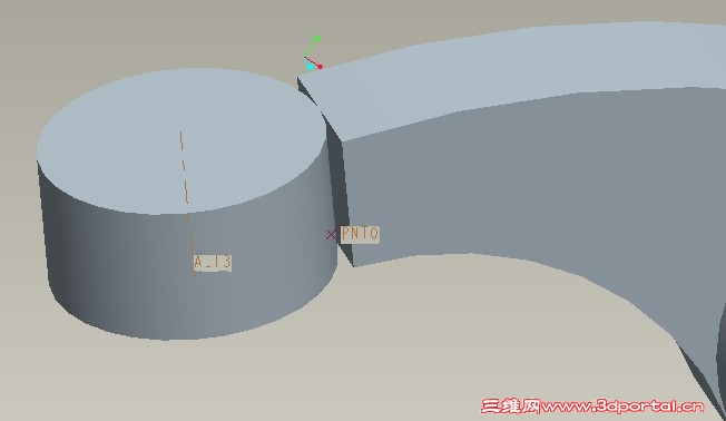

[求助] 相交处理(野火4.0)
发表于 2010-12-20 20:35:00 | 显示全部楼层 |阅读模式 来自: 中国广东广州
* I* L# k! S: G  d7 K! e6 J/ p7 k6 k- p) }" C. ]) M, v9 c4 {2 s
YZ~4{F8AA%HX}5%K47WWE59.jpg 请问一下怎样处理这个地方,就是要两个面相接
5 ~1 F$ S. U; q! D: b. t+ r, x除了把右边的草图延长外,请各位出点高招,先谢谢啦。
07.prt.rar
116.98 KB, 下载次数: 31

 楼主| 发表于 2010-12-21 20:33:52 | 显示全部楼层 来自: 中国广东广州
3# wangliangming / e9 I& ?: s. d; ]6 a$ u
试过了,没有效果

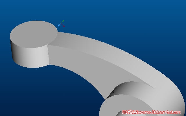

发表于 2010-12-22 15:54:49 | 显示全部楼层 来自: 中国浙江台州
用替换的方法即可解决[img][/img]
发表于 2010-12-22 18:45:22 | 显示全部楼层 来自: 中国山东青岛
偏移中的 替换面  可以
kevin_pcac + 2 技术讨论
发表于 2010-12-25 22:01:02 | 显示全部楼层 来自: 中国广东东莞
把你的原图改了一下就可以了!5.0
08.prt.rar
84.44 KB, 下载次数: 5
kevin_pcac + 5 应助
 楼主| 发表于 2010-12-29 19:45:32 | 显示全部楼层 来自: 中国广东广州
7# ganyiwei
- H# Z* S4 l+ ` 0 S( O0 _  C* |1 e( B2 _& S1 v
先谢啦
) B, b6 k( C7 {2 h# U- G4 C- @高人,请问有野火4.0的吗?可以讲一下你是怎样做 的吗?是不是把那个拉伸的草图的边延长到那个圆的中心位置呢?
发表于 2011-1-2 20:53:15 | 显示全部楼层 来自: 中国广东东莞
4.0PART 如下:
08.prt.rar
65.74 KB, 下载次数: 1
