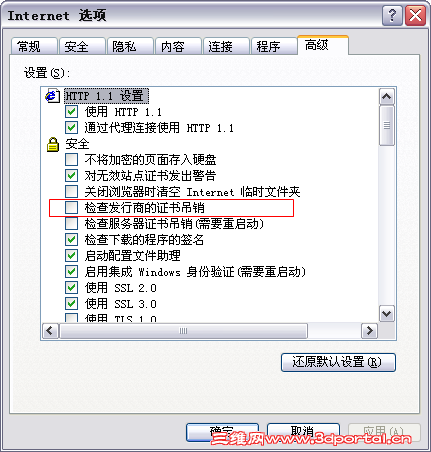

[已解决] 怎么解决sw2010或2011在局域网连接时启动非常慢?
发表于 2010-12-20 21:35:32 | 显示全部楼层 |阅读模式 来自: 中国广西梧州
在我们办公室局域网内,sw2010或是sw2011启动非常慢,大约要3到4分钟,但把网络关闭再启动sw,却在十几秒钟就启动了,sw2007在网络关闭与否却没有什么区别,很快就启动了,大家分析一下是什么原因,怎么解决?

发表于 2010-12-21 22:38:18 | 显示全部楼层 来自: 中国山东潍坊
正确的方法是,在IE浏览器高级选项中,去掉“检查发行商的证书吊销”前面的勾。
发表于 2010-12-22 10:22:36 | 显示全部楼层 来自: 中国福建泉州
按六楼的做法,操作了还是很慢,我的是Win7的SW是2011的

发表于 2011-5-17 08:59:37 | 显示全部楼层 来自: 中国浙江温州
很简单的一个问题。本机装个防火墙,添加一条规则禁止solidworks的网络连接就行了。如果有用PDM那就要装个好点的防火墙。只禁止到solidworks官网的连接。不禁局域网连接。就OK了。
