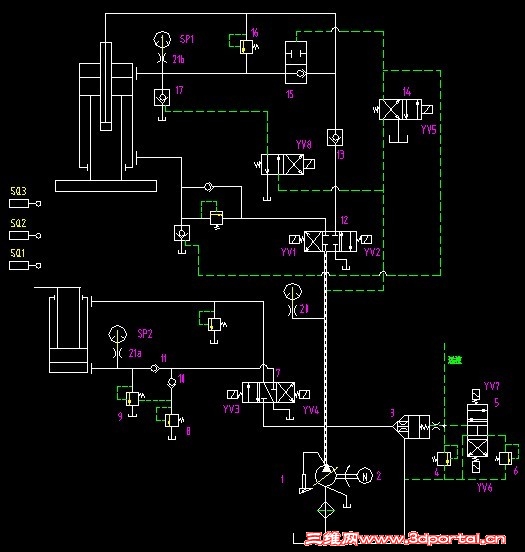

大家看看顶出缸溢流阀8 跟前面的单向阀10 有什么用吗?
发表于 2010-12-21 12:32:16 | 显示全部楼层 来自: 中国江苏无锡
溢流阀8是阀9在油缸上升时的远程调压阀(防止超载的),而单向阀是油缸下降时对阀9的外控油路起一个单向流通的作用,当然还是有一点点背压的。

发表于 2010-12-22 16:59:48 | 显示全部楼层 来自: 中国山东临沂
YV3带电的时候给9卸荷

发表于 2010-12-24 21:14:50 | 显示全部楼层 来自: 中国河北唐山
上升时溢流阀8、9构成二级调压回路,限定初始工作压力和最高压力,下降时起背压作用。
发表于 2010-12-25 09:32:16 | 显示全部楼层 来自: 中国河南安阳
顶出油缸下降时,使得9号阀卸荷,
发表于 2010-12-26 20:47:54 | 显示全部楼层 来自: 中国江苏南通
这是标准的压机带顶出缸液压原理图!
