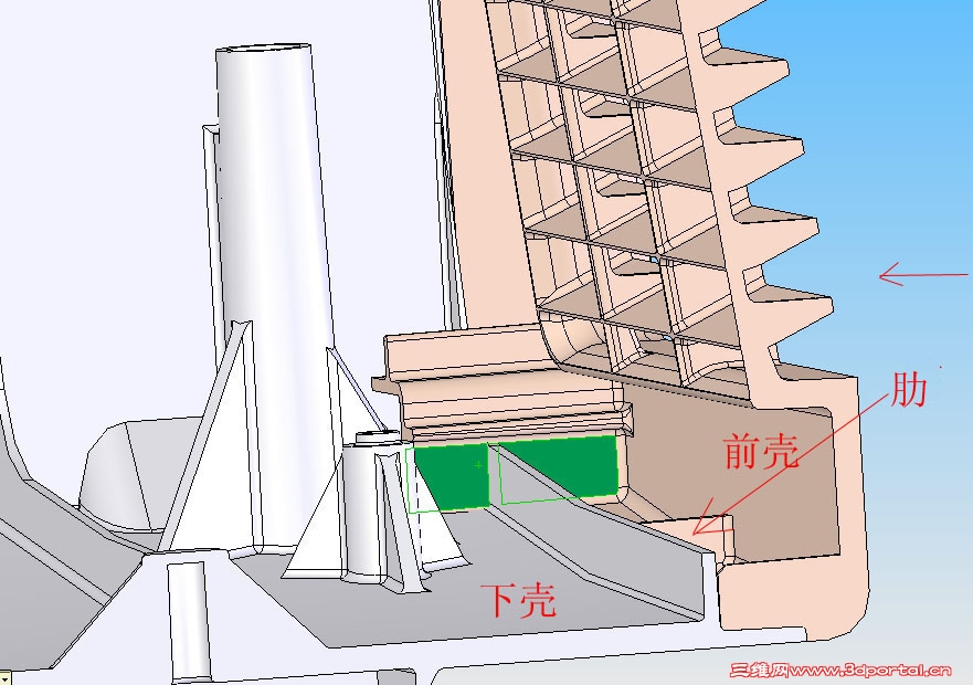

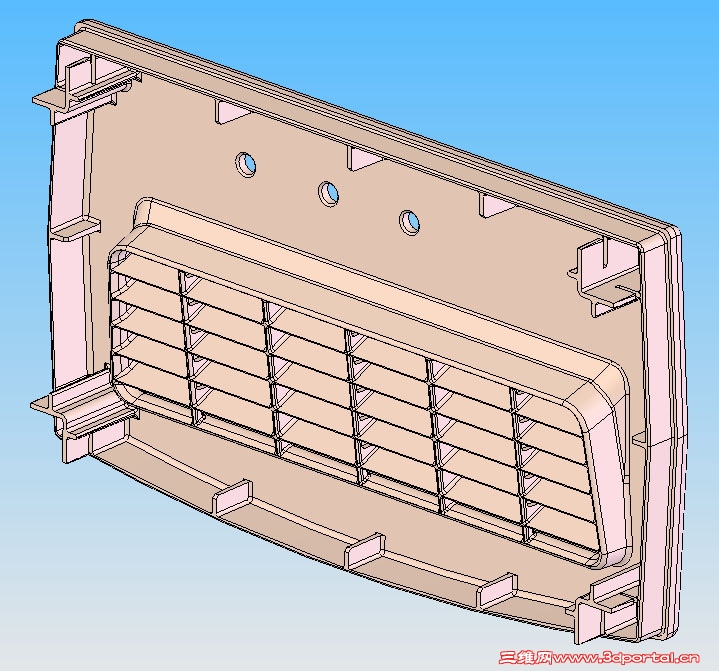

本帖最后由 nengyuanqym 于 2010-12-21 13:32 编辑 ; J  d+ V8 {4 F# }' p
# i4 N) T5 k/ J! n. Q9 t! p+ H  j. K: I% j这个前壳与下壳的固定方式可靠吗?7 H% p3 E) }7 j
前壳的四个角都有挂鼻,挂鼻带有缺口,装配时,下壳的肋正好嵌在前壳的挂鼻的缺口内。
+ w0 F9 r9 j3 }0 |2 |5 U- {6 D前壳的四个角的挂鼻都采用同样的方式挂在上下壳的肋上。6 I4 X, Z* U% d$ Y7 t  w
装配时,先放下壳,然后前壳竖直插在前壳上,然后再放上壳,这样上壳下壳共同夹紧了前壳。
  f; a7 Z2 \& K; J# X" ?我担心挂鼻会断掉,不过考虑壳体受力一般都是从外向内,在受到这种力的时候,挂鼻不会承受力,再一个是侧向的力,前壳的四周的边会承受大部分的冲击力。
, q* R* ~) T$ V6 \& l+ f请问这种固定连接方式可靠性如何?装配工艺性如何?* t# e$ X$ L3 o; N/ u0 @' Q
那位高手有没有更好的连接方式?
