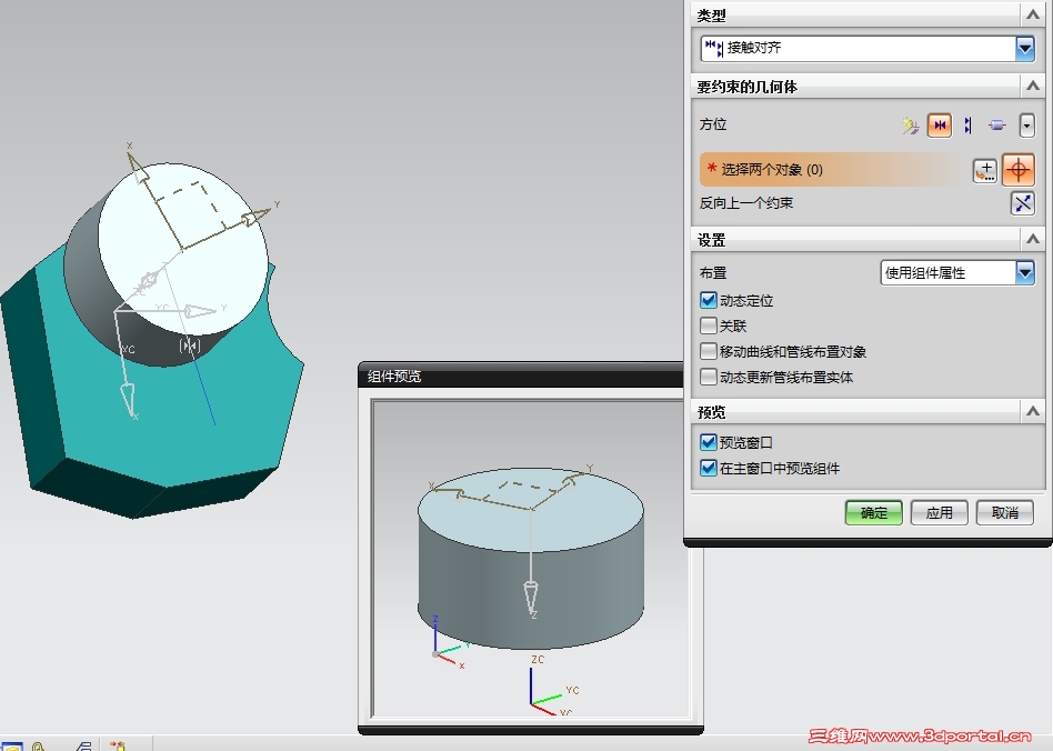

各位师兄。请教我的装配体装完后为什么在装配树中没有显示约束这个项。: q' k# ~, I4 L! c+ q( C" j9 t7 A
不知是那儿的原因,并且在装配时,零件之间相互间约束时,零件位置经常在变。& {3 d: z8 I" |( G& ~
请各位指点。

 楼主| 发表于 2010-12-23 09:01:41 | 显示全部楼层 来自: 中国重庆

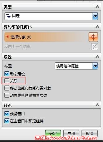

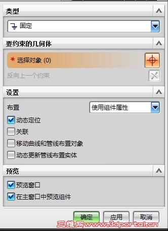

第一个零件用固定装配,但在零件选 择界面,选择零件时点选了零件,但选择对象变为1后马上跳为0) w  e# F9 {& o5 \& V) V1 Q# S" X& o
第一个零件的固定方法
第一个零件的固定方法
4 q# Q% J4 A& l( e( @( K
第二个零件的约束方法
7 J; ]3 l, h. d8 N! ^8 A0 D0 h在按确定之前的目录树, P8 p& f( Z# T
截图03.jpg " H( S3 \1 e. C
按确定之后的目录树8 w$ G* G# S& T$ k' i
; o7 A. j, I" K+ J  P
7 z5 y. D. ^' D# ?5 w8 y1、先说解决方法:
) }, m6 X* P8 l/ T: t4 _
6 c. O! R4 ~7 m/ v6 l- i, r如上图所示,将“关联”选项点上,在装配导航器中就能看见约束了。0 j2 B9 g; Y4 A
5 F: ]  C/ J. V/ M' u0 D. d& T

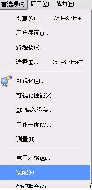

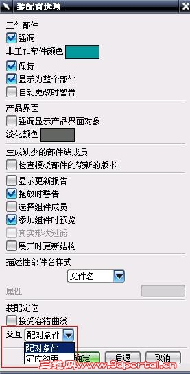

2、在做装配时,一般不建议用楼主的这种形式:
2 \9 R! ^4 c, ]
1 e& d5 }$ e+ p0 ~如上图所示,进入建模环境下,按照图上操作,在“交互”选项中,有“配对条件”和“定位约束”两种形式,楼主所用的应该是“定位约束”,建议楼主可以尝试用“配对条件”,当然,每个人都有自己的习惯,楼主自己选择就好!
