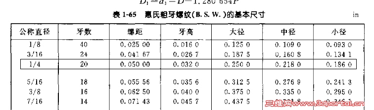

请问下螺纹W1/4是什么意思?和英制1/4有什么不同?

2 _& h+ ?+ `; A4 x是惠氏螺纹吗?1/4寸的。
发表于 2010-12-22 09:57:17 | 显示全部楼层 来自: 中国山东青岛

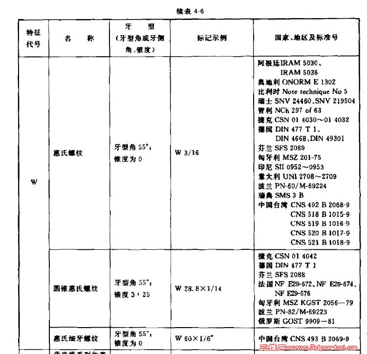

惠式螺纹(Whitworth Thread):   r( C; H9 m8 |. j# a
英国国家标准采用之螺纹。螺纹角为55 度,表示符号为”W”。

应该是惠氏螺纹。在英国其代号为B.S.W,其他国家采用这种螺纹标准后在代号中去掉“B.S.”(英国标准的意思)。

惠式,1/4英寸

惠氏螺纹,1/4的 标准上有的 ,查查就知道了

既然是惠氏螺纹,那应该是和英国的惠氏螺纹一样的。常见的1/4螺纹,除了惠氏螺纹,还有美制统一标准螺纹,美制管螺纹、英制管螺纹,如果只说1/4螺纹,那是不确定的。

你好 我想问一下 你截那张图是看什么书上的?先谢谢了 6# lhf999

非常感谢了,我明白了!!!!!!!!!!!!!!11

你好 我想问一下 你截那张图是看什么书上的?先谢谢了  6# lhf999 9 L# G- a- Z8 f; R
21游戏人间12 发表于 2010-12-22 16:57 http://www.3dportal.cn/discuz/images/common/back.gif
+ b8 [5 [+ }% B6 H. b# Z
* x3 D8 T! F. C) R' R2 Y公制、美制和英制螺纹标准手册(第二版)8 l# y* h/ B/ [$ F' [
http://www.3dportal.cn/discuz/viewthread.php?tid=827090; M2 Z& I, ]' ^) s2 [. r
( I' A6 ^9 ~7 `+ w! N) |6 g9 T
本论坛有公制、美制和英制螺纹标准手册(第三版),但缺后面几页,正好没有这个表格的后面一半。
( x& [$ j8 ?1 A- D; n! V9 C5 l+ N/ J( `http://www.3dportal.cn/discuz/viewthread.php?tid=928643
