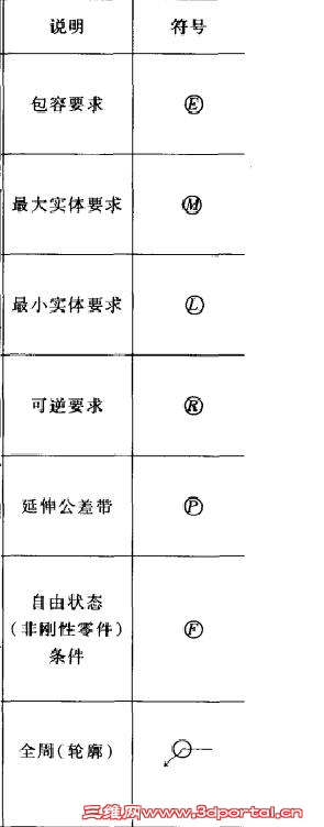

请问下在标注形位公差后缀的L,M,S,F是什么意思?在什么情况下用,一直不知道怎么使用?

L 最小实体要求" e) _1 w( P! l5 {
M 最大实体要求
; S5 G$ c+ {; l3 X, I0 U9 KS 独立原则! ]8 n7 `3 E9 L& J% p
F 自由状态条件! }- X# }, }# U
以上看名称就知道在什么条件下用,实在不好详细解释。如果还不清楚,请去复习下形位公差理论。呵呵

呵呵,应该是这个, D' f$ Z2 e8 h' T; A- a( u
