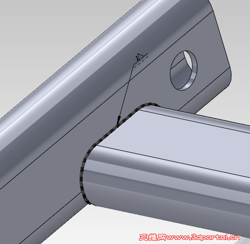

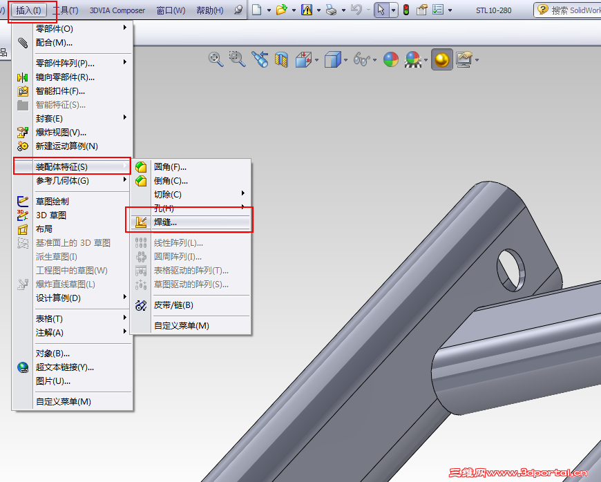

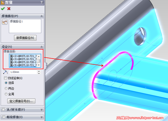

solidworks 2011新加了这个功能
发表于 2010-12-22 11:17:08 | 显示全部楼层 来自: 中国上海
请看下图
/ ^8 r# [3 S  W# D! F0 O  B, A7 O8 y此操作是在SW2011中完成的
