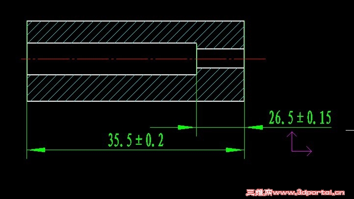

请问各位老师:
& v3 I5 D% p, R( f如图:! R! n% b0 K+ D
用工艺尺寸链计算另一个尺寸,其结果怎么是错误的啊?4 M9 d7 W2 ^- z) _
计算过程按照书上程序走的6 b4 q# t# f, k( j% X/ M
26.5=35.5-X: l' \( Z# _1 i, T" i9 \+ N& E
X=9
- e. E! h9 y/ P; a$ K+0.15=0.2-EIX
' l7 d" i1 Q: E3 \  ]+ b/ EEIX=0.05
. @/ l1 ]! ?$ h' B-0.15=-0.2-ESX  B' W' {, c8 |$ A7 A/ ]
ESX=-0.05
8 p" w  I& @9 j; f7 y1 Y" D6 C2 \其结果是9 +-0.05
: v3 Y0 j" I; {8 x但是(若取9和35.5+0.2=35.7 则 35.7-9=26.7 超出公差值 .)
; _, S. }% `) V+ }# @) i
9 d' \% i& W- t9 Z+ p# }0 j现在脑袋还处在昏迷中,请老师们赐教..

这个题目在其他地方见过,题目没有把情况说清楚,造成了两种不同的尺寸链,两个完全不同的解。

按图纸尺寸,封闭链的尺寸为9±0.35。; c$ p; ]0 F4 X% g

  V9 _6 N7 e5 S9在+-0.35范围内,9是被动尺寸不存在主动取9的情况而26.5超差
" x# x: W% z& g, k4 U7 u9max=(35.5+0.2)-(26.5-0.15)=35.7-26.35=9+0.35
2 N& U0 ?* }. g8 }+ `9min=(35.5-0.2)-(26.5+0.15)=35.3-26.65=9-0.35
9 a1 A. D$ |! F& x+ a0 M" _  o. v" Y/ x" p; a; C4 S' d
不可能通过尺寸9来控制尺寸26.5的公差,9+-0尺寸26.5也会+-0.2
. d& Z) m" i, l不知你原题是什么

: b. t6 ?6 X( n: p; h7 |5 N7 R题目的出发点是 通过尺寸链的换算,加工的时候只要保证9的尺寸,那么26.5的公差就间接的保证..(那样就不需要设计检具了)
% y+ e  ]& _  W老师们觉得可行不?
发表于 2010-12-23 13:56:44 | 显示全部楼层 来自: 中国上海
由于尺寸35.5的公差大于尺寸26.5的公差,所以加工时要通过控制闭环尺寸9,而达到26.5的精度,是做不到的。

8 D" w3 I% n& y7 ]5 D9 k(35.5±0.2)-(26.5±0.15)=9±0.25→此结果为概率值
" a' B0 E1 Z  U(35.5±0.2)-(26.5±0.15)=9±0.35→此结果为极限值: y- }# D: o  K5 y2 p5 l$ ~0 ]- q- L
一般情况下使用概率值而不推荐使用极限值,这2个值都是通过尺寸链计算器算出来的。
* n% h; r0 |, w& }! K1 ?: s; T另外叫你个死办法:: n8 l* N" g( A
(35.5-0.2)-(26.5+0.15)=8.654 c+ g$ D- U( Q% u3 @$ [
(35.5+0.2)-(26.5-0.15)=9.35
7 z6 V" u9 Q' |5 B! T而这个值也就是上面的极限值,在这个范围中可以接受,9±0.25这个值我们定义为工艺值,你在编工艺文件的时候就取这个值。当然公差越小越好。( h- \; Y. l) R: }( W
1 v/ A8 W. S% v$ i3 s$ t4 K8 D( ?其实你也不要这么麻烦,你只要保证总长35.5±0.2和26.5±0.15这2个尺寸,而9正负多少你根本不用考录,因为它只起一个桥梁作用。

谢谢楼上 正解
1 F8 k1 ~- E% R' @+ f. I4 z8 ^- n小弟感悟很深
/ i1 g3 g" c5 ~2 W# @: ]! n问题已经解决了
