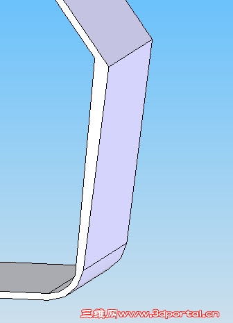

圆角、抽壳之后,如何对表面进行拔模?
5 A1 h3 u' k2 j2 ^/ J( a$ @/ W! t我想让上面的厚些,底部圆角那里薄些,厚度逐渐变化,抽壳功能好像达不到,抽壳只能是均匀的厚度。所以我想在抽壳之后进行拔模,可是我在抽壳之后拔模,solidworks告诉无法构造拔模。
. T( o! R' c1 q: L 1.jpg

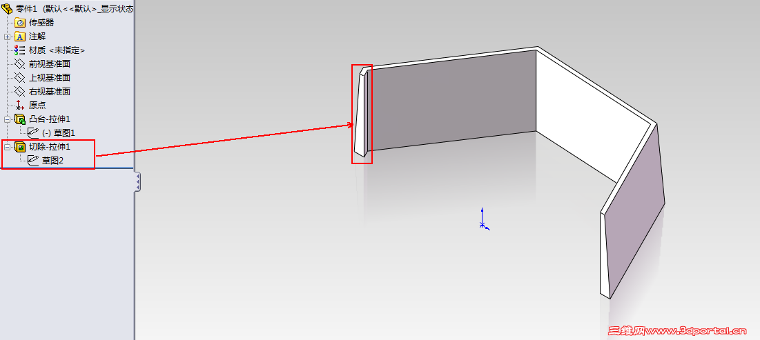

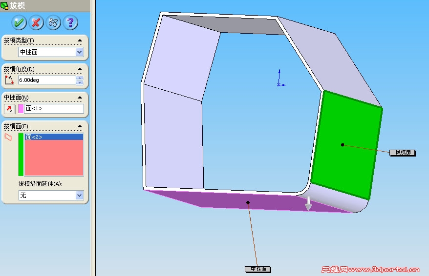

发表于 2010-12-22 11:33:54 | 显示全部楼层 来自: 中国上海
2.png 1.png 给你一个参考年看看

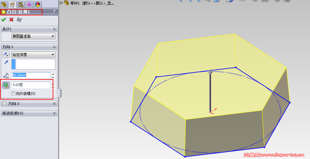

发表于 2010-12-22 13:11:25 | 显示全部楼层 来自: 中国湖北武汉
像楼主这样的零件无需用抽壳,可先拉伸+拔模斜度后再拉伸切除就可以了。
发表于 2010-12-22 14:00:29 | 显示全部楼层 来自: 中国广东广州
从工艺的角度来讲,也应该先拔模造型,再倒角细化,最后成型了再抽壳。您说是不是这个道理?
发表于 2010-12-22 15:09:23 | 显示全部楼层 来自: 中国吉林长春
直接生成一个薄壁带拔模斜度的不行么!
 楼主| 发表于 2010-12-23 13:48:49 | 显示全部楼层 来自: 中国山东威海
这里只是个示例,实际上我在做壳体,必须抽壳的
发表于 2010-12-23 19:15:23 | 显示全部楼层 来自: 中国广东汕头
先拔模,在抽壳,否则那些曲面处理很麻烦
 楼主| 发表于 2010-12-24 08:35:36 | 显示全部楼层 来自: 中国山东威海
拔模和抽壳不冲突,主要是圆角难处理
