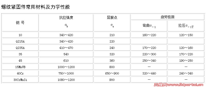

我们常说的铁螺钉或垫圈的材料是什么呀?
6 c& u  R7 R2 b/ y/ ^$ s8 _. J3 }/ W0 w$ E4 c- n$ D1 A
我现在在材料栏填的是Q235,看来好像是写错了?
发表于 2010-12-22 12:22:36 | 显示全部楼层 来自: 中国北京
应该没问题,Q235是这些最常用的材料了。
发表于 2010-12-22 12:28:58 | 显示全部楼层 来自: 中国上海
螺纹紧固件常用材料及力学性能

发表于 2010-12-22 12:33:35 | 显示全部楼层 来自: 中国浙江绍兴
楼上的答案很详细,谢谢!
发表于 2010-12-22 14:26:25 | 显示全部楼层 来自: 中国上海
虽然我讨厌在论坛里回帖说“查手册啊”、“查标准啊”这样的话,但是不得不说,这种基础的东西,还是手边备一套机械设计手册查一查比较好。
5 S  [( k& b" X% z7 K* T: A另外,螺钉、垫圈之类的紧固件,是标注机械性能的,而不需要标注材料的。

发表于 2010-12-22 17:35:29 | 显示全部楼层 来自: 中国山西晋中
楼主所说的“铁”是俗语,俗语称生铁和熟铁,生铁就是铸铁,熟铁就是低碳钢(包括Q235),俗说的“钢”实际上就是高碳钢,是能淬起火的钢,是用于刀刃的钢。这些在手册上是查不到的。

 楼主| 发表于 2010-12-27 11:10:49 | 显示全部楼层 来自: 中国山东济南
& v+ G9 v, N; R5 Z# P
3 f* @  S5 I3 R% V谢谢解释,那生铁硬还是熟铁硬 啊??? 6# gaoyns ! b7 C; x  z2 V: y4 ]
  z. J5 d6 W6 F  N8 c, D
谢谢2楼的图,一目了然! 3# jiang.jh
