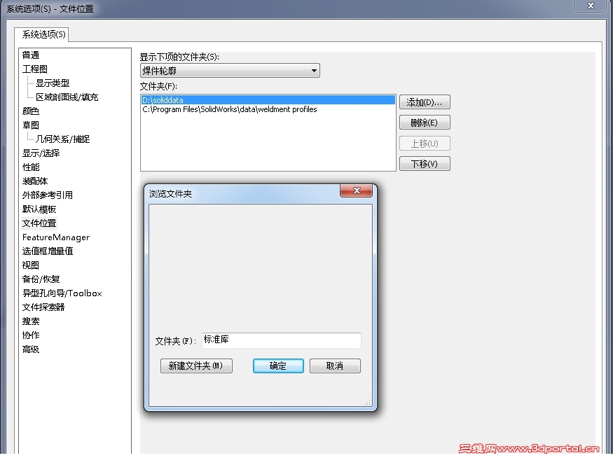

, h9 L# R& a+ F* t* h! q各位,我安装的SW2010,运行什么都合适,就是工具-选项设置文件路径是,显示的窗口中是空白的。见下图,不知道是怎么回事,该怎么解决?

我也发现过这种情况,是在windows7里发现的,WINXP里没有,出现这种情况你可以直接把路径粘贴到对话框里,确定即可。

同意楼上的,我在win7也遇到过,就是把路径粘贴过来的

谢谢楼上的,我的也是win7,现在采用的方法也是路径粘贴过来的。
发表于 2010-12-23 21:55:16 | 显示全部楼层 来自: 中国重庆
拉小框右下角把框拉大能看到下面一部分
