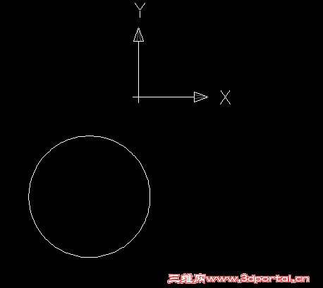

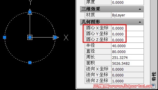

画了一个圆,圆心在坐标原点0,0' N0 s2 J& r; m( L9 |7 _
$ j& L# g8 ^9 O" u6 \
( V' S. |" l( v/ q7 {- s  E : z0 T) b4 [. U3 K3 \8 p

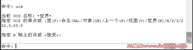

使用UCS命令,将坐标原点移动到32.5,65.8# W% k# i$ K- n1 `  B. k
: O6 r8 T) s& j 2.jpg # t  \. z2 y) g$ T, k
" t6 l: Z, f8 W( d' A/ \  W' K
移动以后,效果如下:* n% G( ?  s8 a/ j( F) z
$ o( T% }6 z3 L

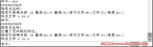

使用DOR命令,对该圆进行标注,
: y' ?4 w, P% ~# D4 Z
2 P4 R6 r7 o; v- a 6 A- K" {# e. e

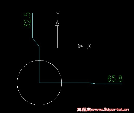

标注结果如下:: X' ?# i; W( o
9 j; @: s6 C% U( O: P 5.jpg
) c, H9 w" p9 m6 e9 Q  r" e- s; Z / H9 \5 a! j- s7 j2 ^2 |0 {/ ]
以上只是介绍个方法,通过UCS调整坐标原点,再用DOR命令进行坐标标注,即可实现。。

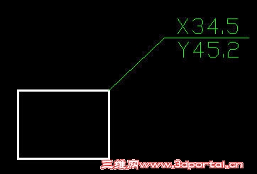

 楼主| 发表于 2010-12-25 14:20:16 | 显示全部楼层 来自: 中国湖南益阳
谢谢,请问这样的坐标标注可以直接标出来吗?
发表于 2010-12-31 21:18:35 | 显示全部楼层 来自: 中国安徽芜湖
坐标标注插件,我以前分享过的,很实用的
