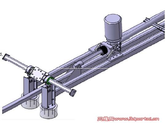

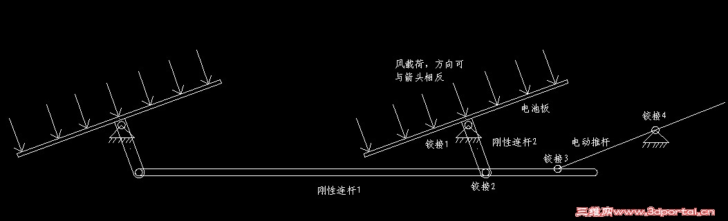

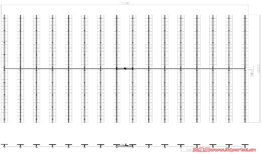

2 a7 H. y& Q7 [如图所示,由电动推杆推动连杆1运动,再带动杆2旋转,电池板与杆2垂直,于是也跟着旋转.角度可从+45到-45。一共16排,每排4个铰接1支点。一个推杆,位于中心。
3 l* j! W& C! w已知风载荷始终与电池板垂直(正反皆有可能)大小为0.6KN/㎡,电池板自重0.12KN/㎡,铰接1处用尼龙6的轴承,摩擦系数0.25(还没查到准确值),铰接2、3、4处0.35(都是销钉,45#钢)。

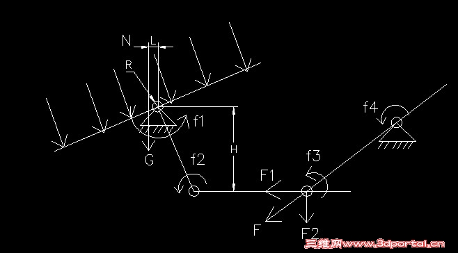

7 L% v) `& g5 _* V2 Y( l现在选推杆的推力和功率。图中按推杆正在推动考虑,即电池板顺时针转动,铰接1处弯矩为零,则(F1-f2-f3-f4)*H-G*L-f1*R=0,(电池板中心在倾斜时与铰接1不重合,F2大部分被挨着推杆的两排承受了,所以就忽略了),
. v# f  N2 Q- [% c( y6 s4 @3 w( |& W问题1:f2\f3\f4是不是各等于0.25F1,0.35F,0.35F?! ~# p8 k, i' t7 P# |6 k
问题2,公式对吗,这儿应该考虑f2\f3\f4吗?还是不减f2\f3\f4,算出F后乘以1.3或是1.2的系数。
3 G8 k- U9 g" c5 V  j& f3 x! o. T! @解决此问题后就可求出F1,进而得出匀速运动时的功率。
+ c# J& g# `. L& u8 ^: S接下来算启动功率,我们知道有两个公式可以用,1、F=ma,2、P=J*n*n/91200/t,
3 f- S  F6 @# b" H/ G" @# Y问题3,对第一个公式m该怎么取呢?且F是减去摩擦力以后的力,此时的摩擦力该取哪几个,第二个公式的转动惯量也要用到m,且没有考虑摩擦力的影响,又不能加入风力,算出来能算电机功率吗?5 l/ n( y+ p. M, t

" s% V3 N9 l, F8 i: f8 d% {问题一和问题二,公式不对,f1,f2,f3,f4不可能都和H相乘,(没看到你的H是哪里的距离),整个想法就不对,要一个连杆一个连杆的计算  D% K1 C) P. ?( w2 {' `& a
问题三,你也可以用扭矩等于惯性矩乘以角加速度算
  [7 b  P, a1 h问题四,不能做成双摇杆,普通电机定位不准。

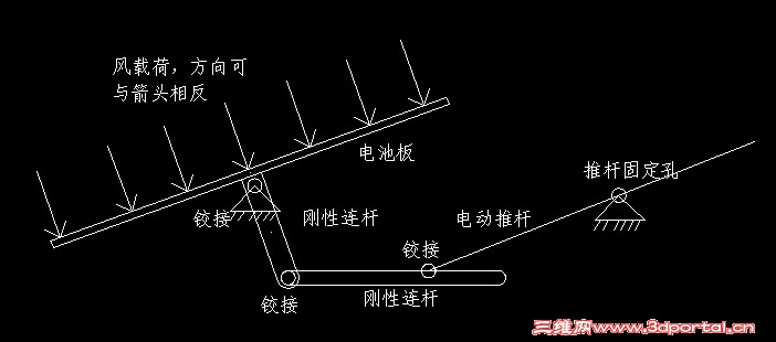

一、从楼主所绘制的结构模型来看,相当于一个滑块摇杆(后面是多个平行四边形)机构,原理上没有问题;5 z- i6 @) p) K' {' A# y

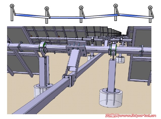

 楼主| 发表于 2010-12-28 16:04:53 | 显示全部楼层 来自: 中国北京
4# xiaoqh119 2 c- M) ]) ~5 a
谢谢,不过我的截图可能不太清楚,每排电池板下面都有柱支撑着,无需电动推杆去顶着,推杆要克服的仅是风力产生的摩擦力。结构强刚稳上富裕还是挺大的(不旋转的我做过很多了)。
