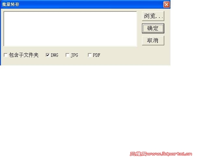

在“ 『SW资料教程区』 » 批量工程图转PDF宏资料分赏。视频教程” 有一个转换的宏,希望高手能把CAD,JPG,PDF等转换格式添加进去,如下图
全部转换为OutPutPDF.rar
21.02 KB, 下载次数: 50
原代码

有的朋友说用SW自带的工具task sch……,大家都很了解这个工具吗?这个工具可以转,我有60多个工程图,用task转将要打开sw60多次,就是每转一个工程图就打开关闭sw一次,对于我公司的电脑,会很慢,使用宏的好处就是可以只打开一次SW就行了,比用task快很多,不信的画,各位去试试。并且,有的朋友TASK不能使用,可能破解有问题

每个人有每个人的习惯,这个插件如能完善,能提高效率,我做的变速箱,有100多工程图,要用自带的工具,晚上还要开这电脑,因为5点下班,浪费资源,虽公司不是自己家的,但感觉总不好

/ _( o/ B% l" u* {) u2 a: ~, J4 |你可能没明白我的意思,我指的不是一个一个点,就是像你说的,选中所有的工程图,一起转,之后都是电脑自己运行,电脑运行过程你要仔细看看,你就会明白我的意思了,以100个工程图转成CAD和pdf各一份,这个宏比你用TASK快三分之二的时间,我弄了一个这样的宏,就是图2的那个,就是有点问题,可能代码有点问题,毕竟我不是弄软件的
