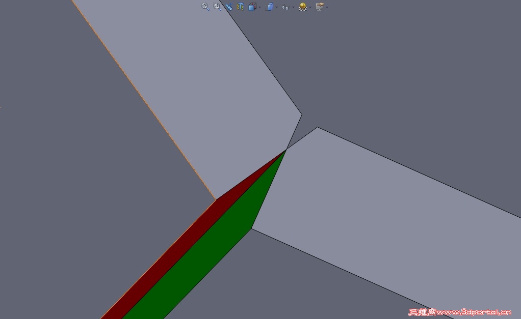

4 q, S7 `  G; t8 I/ V& i2 P- A钣金折弯,折弯好了想把这两个面焊起来,图中绿色 和红色的面,请教高手指点,谢谢!

钣金里面有个添加焊缝的选项

发表于 2010-12-25 15:27:25 | 显示全部楼层 来自: 中国山东烟台
两个面要属于不同的实体,这种焊缝在装配体里使用插入焊缝命令试试!

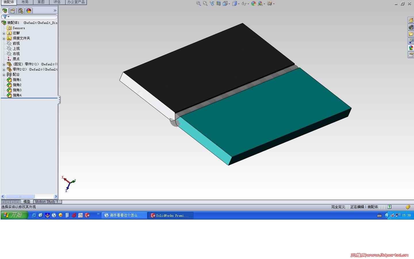

发表于 2010-12-25 15:42:15 | 显示全部楼层 来自: 中国广东惠州
我上道菜,你看是这意思吗,不过2011才有这功能哦
新图片(1).rar
145.58 KB, 下载次数: 0
 楼主| 发表于 2010-12-25 15:59:43 | 显示全部楼层 来自: 中国山东
那是一个实体,看样子画不了,得分属于两个实体才行 12# 长虹贯日
 楼主| 发表于 2010-12-25 16:00:57 | 显示全部楼层 来自: 中国山东
您这个是属于两个实体的把,上面这个是一个实体 13# liuyong453
发表于 2010-12-25 17:40:07 | 显示全部楼层 来自: 中国广东惠州
一个实体是不能添加焊缝的,这个之前的版本我做过,只要你不合成实体就可以添加焊缝
