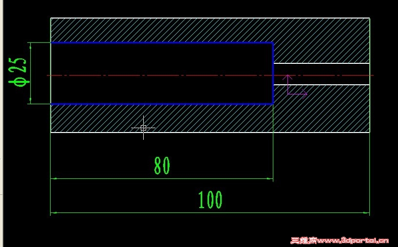

在出工序图时候
! T# {3 u, R, g: [5 T5 n* V要加工的特征 要用粗实线表示  1 v" X+ `& x. e. I1 X. C
未加工的特征 要用细实线表示
' l* B7 }; S5 L0 D' r. t. m
1 |' l: o( q( h$ w0 ^& N请问老师们
  S) v3 H4 c. p' L2 `粗实线 线宽取多少?( s7 ~/ b% o+ c3 T8 z8 ~- r; Z
细实线 线宽取多少?
) n' E# K) ?4 B" K% m: O) k* G- _% f, J
先谢谢了

一般取软件默认的粗实线和细实线即可。关键是看你在打印时设置线宽的参数了,一般默认0.5/0.18。线宽可以在打印时调整。粗实线可以在画图时取双倍线宽,打印时就是1.0/0.18宽了。

这个不用设置线宽,关键是你在绘图时注意切换线型就可以了(也就是绘制粗线条时用0图层,绘制细线时切换到细线层)。
