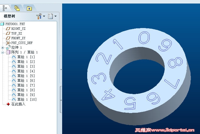

[求助] 自然数的阵列
发表于 2010-12-24 09:43:14 | 显示全部楼层 |阅读模式 来自: 中国浙江宁波
一件产品的盖子上需要有0910个自然数,可是用阵列的方法只能是单一的数字,想把阵列打散后编辑吧,可我装的4.0上貌似无此功能,请各位给一个有效的方法,谢谢9 K" z! Z3 ]- d6 A, R5 r8 N& p

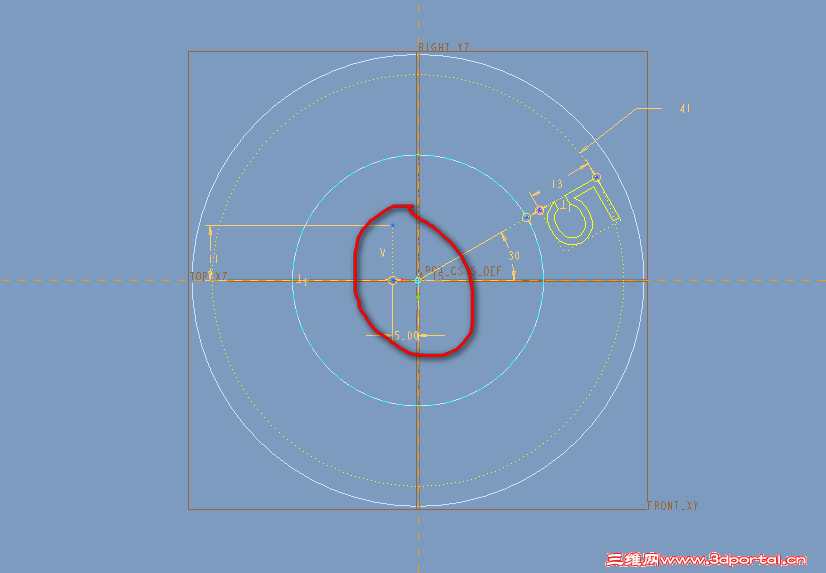

发表于 2010-12-24 18:08:21 | 显示全部楼层 来自: 中国浙江宁波
我以前用关系试阵列过,关系试命令里有一个专门阵列自然数字的,我好久没用忘了
发表于 2010-12-24 22:03:17 | 显示全部楼层 来自: 中国广东东莞
如图,5.0part。

发表于 2010-12-25 09:20:16 | 显示全部楼层 来自: 中国安徽蚌埠
8# xtvfym
% R. }% \( }* ?; ]" s我打开了,以前没用过多谢楼上的楼上,
发表于 2010-12-25 09:25:40 | 显示全部楼层 来自: 中国安徽蚌埠
8# xtvfym
, t9 S0 W9 c( v" d  Z4 q; ]我打开了,以前没用过多谢楼上的楼上,- p' E& L& t1 @3 [( ]
我给解释下,/ M9 ?, D% E6 U9 w! @
关键请看三个图,( c  ]1 L& |& ^* Z& O& o1 ^9 ^6 G( @

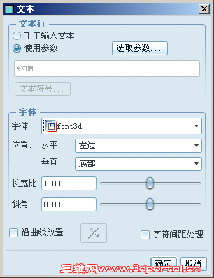

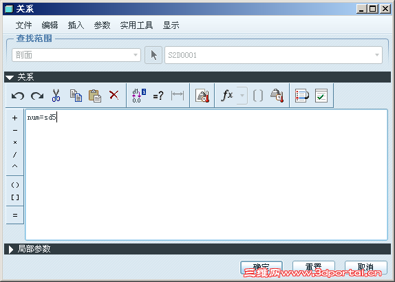

首先创建一个参数  参数名称为 num,工具-参数-新建-num-初始值0
- T3 Z( A, }  H4 p1 y  u7 F然后输入文本的是 文本采用参数 选择 num参数
2 z. t: T* x$ K" f( C; r创建如第三图的一个辅助虚线,这时会出现一个尺寸,也就是图中5的地方,初始值给定0# \# k( j/ B. @7 }
工具-关系-输入 图2中的关系式    num=sd5(那个水平距离尺寸,实际上竖直距离也是一样的,不过起始点就不要放在水平参考上了)
4 V' A: S2 V( C; h都结束后,创建轴阵列,选择sd5为可变尺寸,变化量为1,结束

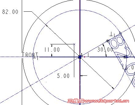

 楼主| 发表于 2010-12-25 10:52:53 | 显示全部楼层 来自: 中国浙江宁波
看来我太笨了,安楼上说的做第二步时搞不清那个点(-115)是怎么来的(不会是画上去吧),什么作用,那个5又是怎么来的,我图上居然自动生成了一个直径数据82,下面就无法做了,真郁闷

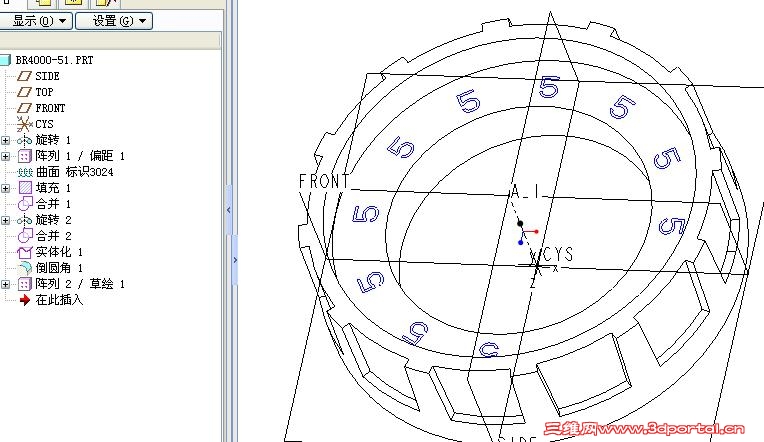

发表于 2010-12-25 15:38:22 | 显示全部楼层 来自: 中国广东东莞
给你个4.0的吧!
