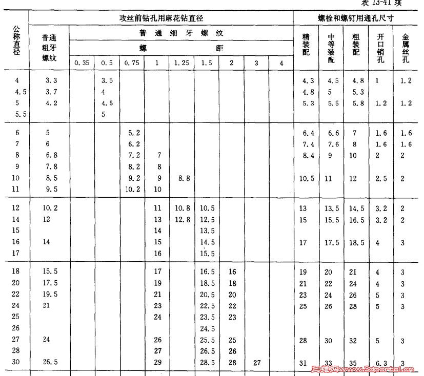

我想在一个平面上攻一个M10的粗牙螺纹,螺纹长为15,那我要钻多大、多深的孔??请问这有什么计算的公式吗?
发表于 2010-12-24 21:49:29 | 显示全部楼层 来自: 中国四川成都
通常为:
5 L) u5 N3 u' D' H4 l螺纹直径 - 螺距=底孔直径
. `0 ^. A0 P2 J, x1 n; q% c1 nM10螺纹有效深15,孔钻18深就可了。
发表于 2010-12-25 08:23:08 | 显示全部楼层 来自: 中国湖南岳阳
搞不清楚还是查查手册吧。M10钻底孔8.5。不同材料的深度有差异。

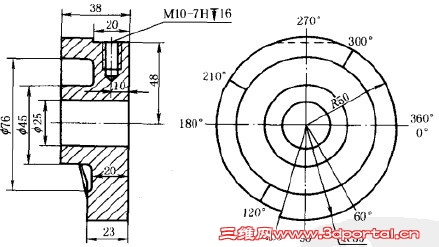

我想请问团队,那做的孔在CAD里应如何标注啊?谢谢!
# [! t  u( Q/ [5 [8 l* ^. l 3# TKG-09
发表于 2010-12-26 15:56:44 | 显示全部楼层 来自: 中国北京
7H是螺纹公差,一般情况可不标注

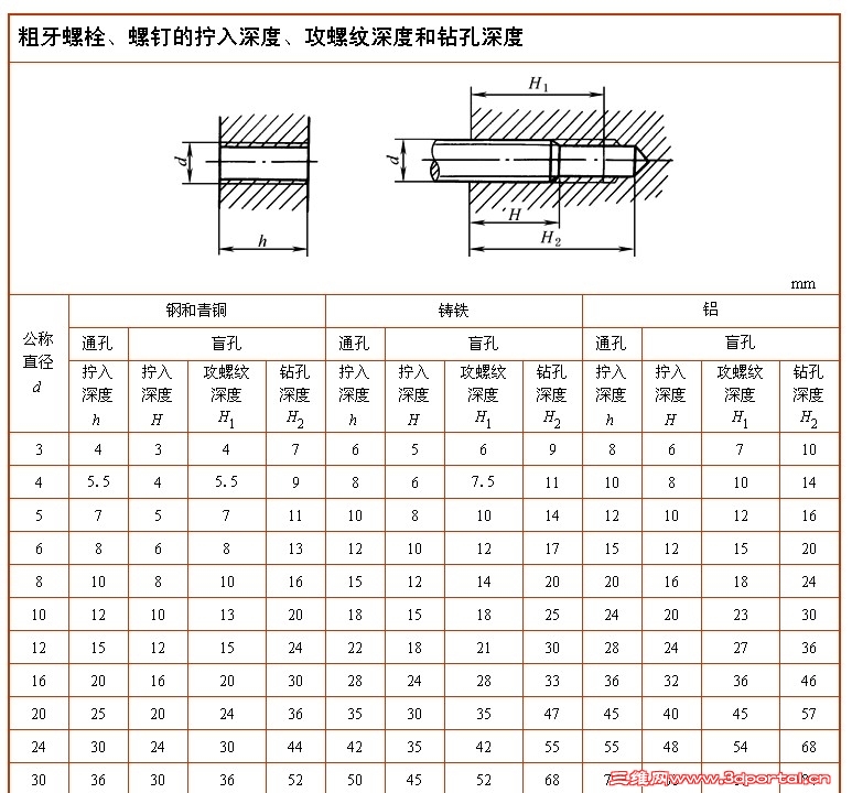

螺纹孔深
5 U8 [# A5 C2 s$ L5 o, r# W" S) f& I5 y, C  [% X) W+ y
我上次请教过一个问题:在一个平面(不锈钢)上打一个M10的粗牙螺孔,深为15,我问的是光孔要打多深。后来一个人回答我的是光孔打18就够了。。。! q( `1 l- y  \# n9 E$ |" Y4 e
   后来我查了机械手册,不是18。
8 v7 w- W4 T7 l% a. {) O0 J- | 2.jpg 我就是想问一下,这光孔的深是如何来确定的??
发表于 2011-1-21 02:42:56 | 显示全部楼层 来自: 中国江苏无锡
一般是20 深,查手册的话肯定比20 大,不过一般手册是没什么用的!
发表于 2011-1-21 07:33:32 | 显示全部楼层 来自: 加拿大
支持三楼!但应该更详细一些,严格说来还有螺纹底孔直径公差要求,国家标准有规定的。遗憾手头没资料没法更详细的给出。
发表于 2011-1-21 07:39:19 | 显示全部楼层 来自: 加拿大
不好意思,刚看到六楼的问题。光孔的深度和罗文的旋合长度有关。应该是旋合长度加3—5个螺距(让开丝锥切削锥的长度)
