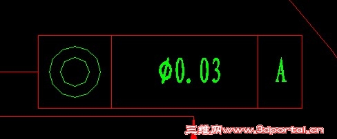

请问这个同轴度的0.03是什么意思
发表于 2010-12-24 15:36:38 | 显示全部楼层 来自: 中国江苏苏州
以A为基准,同心度不超过0.03
发表于 2010-12-24 15:43:45 | 显示全部楼层 来自: 中国广东广州
以A为基准,内孔和外圆或者是外圆和内孔的同心度。
发表于 2010-12-24 15:53:52 | 显示全部楼层 来自: 中国广东惠州
以A为基准,你现在的圆或者孔与其同轴,但偏差不超过0.03

发表于 2010-12-25 01:47:35 | 显示全部楼层 来自: 中国河北石家庄
本帖最后由 pproee88 于 2010-12-25 15:13 编辑 ; h3 a- z2 c0 T# |# U

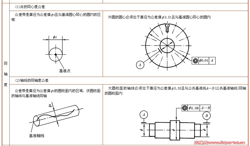

' k/ @8 F0 p0 A- b  l4 r8 [被测要素的圆心 在以基准为圆心的Φ0.03的圆或圆柱 内;Φ0.03的圆或圆柱就是(被测要素的)公差带

简单的解释是把基准看作是无限小的一个轴,另一个也是,以第一个中心做圆 这个圆的直径0.03,在圆度仪上测量时 把工件放到卡盘上,开动机器,机器先自动定心,然后把第一个圆柱体测量,取其轴线为基准,然后测量另外一个圆柱体 ,测量的值在中心处处与0.03的圆内为合格

以基准A圆的中心线被测要素之间的同轴度公差为Φ0.03,你最好给自己充充电,这是最基本的知识,学习下公差配合。设计手册中有,可以看看学习下。
发表于 2011-1-14 21:16:34 | 显示全部楼层 来自: 中国天津
发表于 2011-1-15 11:42:31 | 显示全部楼层 来自: 中国山东烟台
带φ,被测肯定是孔,具体含义应该是“被测孔相对于基准A的同轴度不大于0.03mm”
