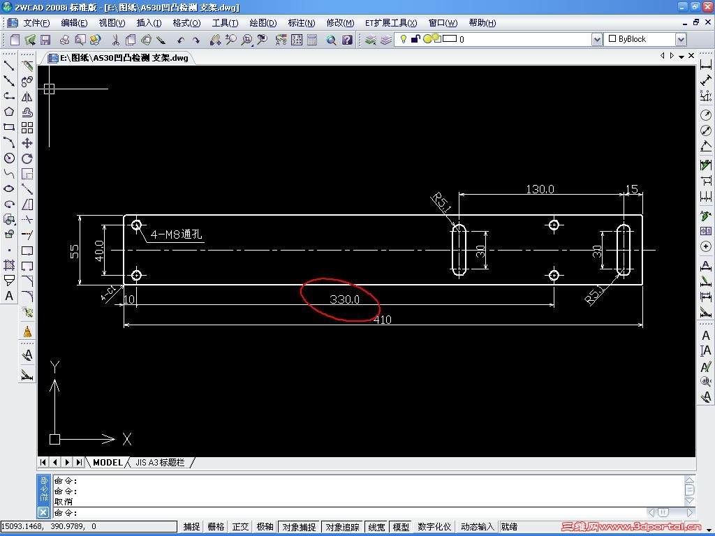

今天供应商送了个部件,尺寸好像弄错了,请大家帮我确认一下!谢谢了% N% Q4 m% _% u( Y" p
图示330的尺寸中包含前面的10么?求解

肯定不包括,因为如果包括前面的10,他的标注线和330的标注线就不该是一条线啊!

不包括10 ,他们两个尺寸线可以画在一条直线上!

4# 济南学大 当时空间太小,以前记得是可以用实心点代替的。关键的是我没用箭头,公用尺寸线用的是实心点,跟尺寸没关系么?

尺寸线重合的时候,箭头,斜线,实心点一样,都是表示数字两端的尺寸界线的数值。& f2 v2 i. u* S: _7 J+ ]# i

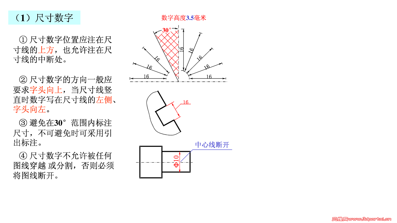

但尺寸线重合仅为标注空间狭小或连续线性标注时使用,象楼主这张图,应该把尺寸线隔开一段距离,以免看错或者误会。右上方也是这样。  N8 G- \4 J, _' k2 i1 U
还有尺寸30,不能被中心线穿过,要么把数字移开,要么打断中心线。
! u5 C4 l/ [  ?" c6 i还有中间那个R5.1,标注角度不好,尽量不要使用这个角度,看图的人会很不习惯。

. E+ F' }2 a" m那半径标注用什么角度比较好?请明示
发表于 2010-12-24 16:47:53 | 显示全部楼层 来自: 中国山东青岛
见图示的一般惯例

330的尺寸中不包含前面的10

不包含前面的10,330的尺寸是指螺纹孔的距离。

肯定不包括10了,点是代替两个尺寸线的箭头的,空间狭小

330这个尺寸不包括10,尺寸标注在一条线上从图上分析中间应该有个点。如果是绘图错误把两个尺寸线重合在一起了,中间应该有一个箭头。

为避免不必要的纠纷,供应商交货时使用的图纸应该为双方认可的纸面图纸,楼主提供的只是一个连标题栏都没有的零件图纸半成品,毫无任何效力,就这样把尺寸错误和制图错误推到供应商身上,有点儿太过牵强了。
/ }, y: E% }5 I' [不如说是大家对你自绘图纸不足之处的分析,更为符合实际。
