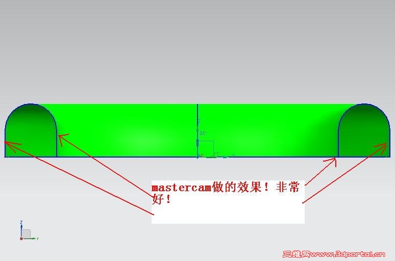

[讨论] ug曲面网格为何会这样?????还不如mastercam9.1做的
发表于 2010-12-24 18:49:43 | 显示全部楼层 |阅读模式 来自: 中国浙江绍兴
. K1 x) T6 y, _6 U) B0 c$ J 1 l& j+ s% t- H: c! l
请大家看下面的图示:
, [) A1 T/ w& t' a: o; {) k- s
123.rar
226.64 KB, 下载次数: 22
这是igs文件
 楼主| 发表于 2010-12-24 18:50:48 | 显示全部楼层 来自: 中国浙江绍兴

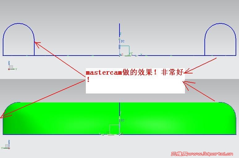

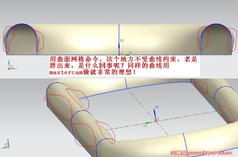

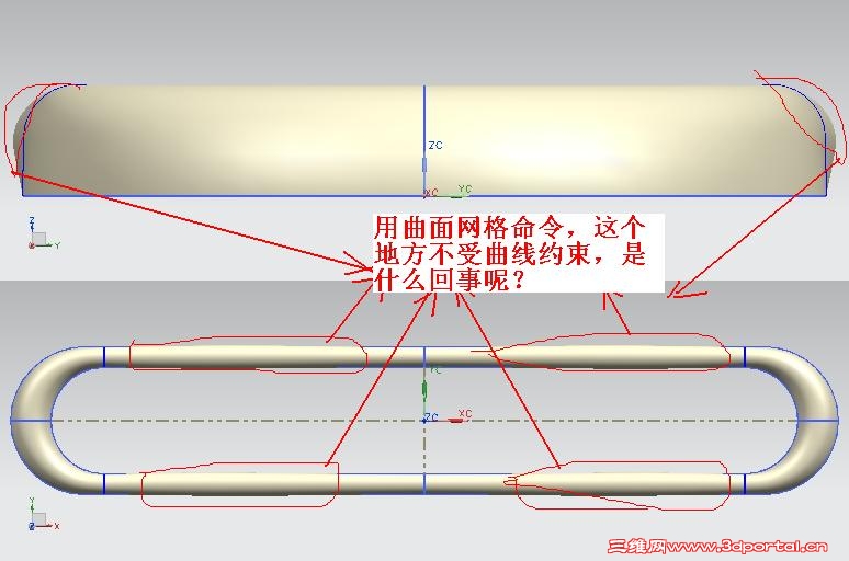

请问大家有没有办法,一步做出这个拆环呢?我试过好几个方法,用ug用扫掠也是可以做出来的,但是在转弯的地方,过度的不怎么好?没有mastercam9.1过度的顺滑?
4 ^) D+ x" g4 c# p! d( o' U1 C$ V2 F! R6 X9 i1 Y3 p
; X! _% }5 i* D4 p( r) u要求做出来,只能是一张整体的面的

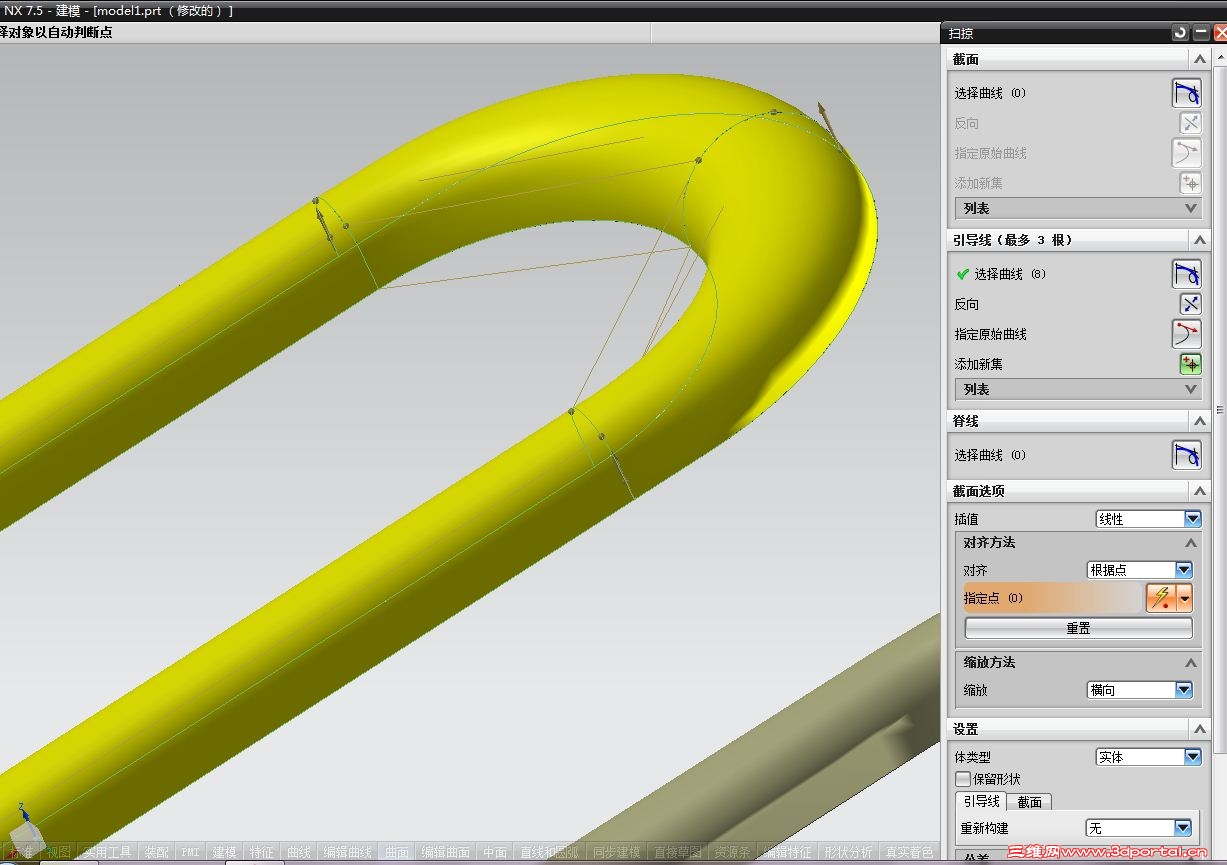

首先,你的曲线有些问题,并非每条截面线都与底面垂直;网格面控制很灵敏,曲线稍有问题就可能做出不符合要求的面,所以还是先调好曲线;扫掠并非做不出好的过度面,没调好参数而已。

这个是我现在工厂在用的模具,我现在也是用扫掠在用的,只是发现扫掠在过度的地方,没有用网格曲面来的流畅,所以如果用用曲格我就会用网格做的
