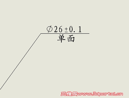

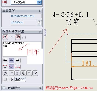

各位兄弟前辈,小弟想将标注文字放到横线引线下(如图1),一般在图3所示状态下回车会出现图1和图2两种现象,请问大家如何始终控制在图1的状态,谢谢各位了!

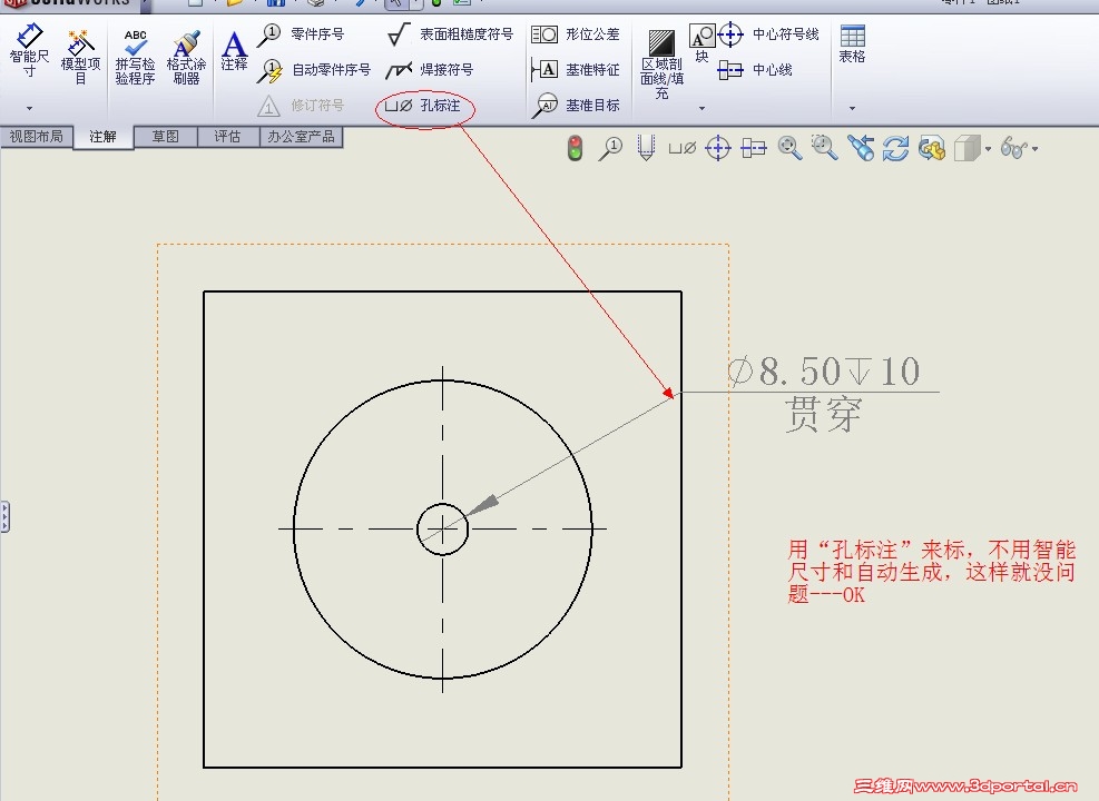

发表于 2010-12-25 11:48:24 | 显示全部楼层 来自: 中国福建厦门
呵呵,这样: MJB@$NVYAR{]M2OC79NHIFG.jpg
