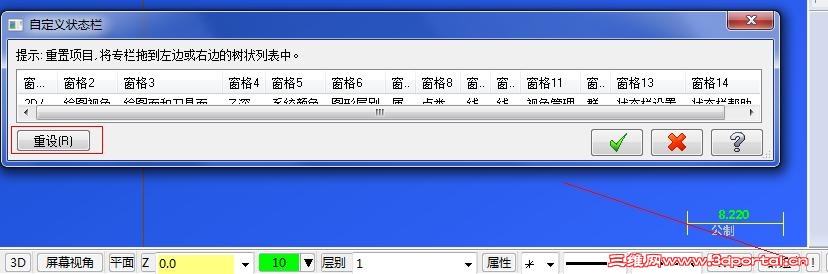

0 U, J0 k' D4 U" Z& Ymastercam X4 界面下方状态栏的图层.颜色及C平面 线型都没有了 不知道什么原因 怎么才能调出来啊?//

发表于 2010-12-25 12:41:34 | 显示全部楼层 来自: 中国山东烟台
截图看看 说不清楚

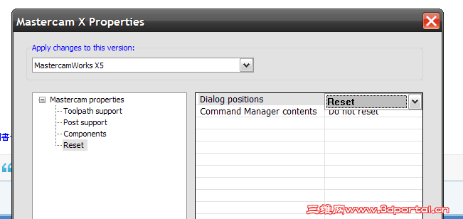

发表于 2010-12-25 12:58:03 | 显示全部楼层 来自: 中国台湾
應該是這個 年紀大了 記憶力不好 試試看* \. v, `, \4 F6 H- I2 x! B
關閉你的x4 打開MCAMX Control Panel Applet9 d8 \5 [# N# b6 X5 Q* j2 h
這選項設 Reset 復位  點確定 " \! D2 Z0 ^' a. D4 \5 B  d% m
再起動你的x4 看看是否復位了

 楼主| 发表于 2010-12-25 16:52:53 | 显示全部楼层 来自: 中国浙江台州
5# bird9077
9 R9 M" M. s) L8 m% f鹅滴神啊 ! 搞定了  谢谢你咯  也谢谢各位大大咯 神神神```
