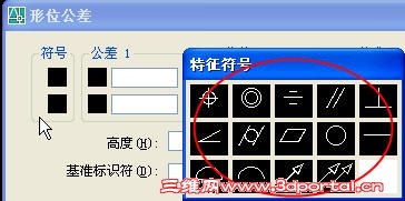

以前使用过AutoCAD2004精简版和AutoCAD2006精简版,
* t  O. K% o( M; s' N0 u( U( K; ], E" N都存在一个相同的问题:形位公差符号是一些a、u、p之类的字符,很不直观,每次都是多试几个才能找到自己需要的,
9 m3 b2 G* j7 T3 Y5 h精简版比较小巧方便,如果能解决这个问题就很好用了。, ~3 Q+ x, R8 a: [& H
以下图片是正常情况,在精简版中红圈内全部是字母。
1 |$ R0 n0 _/ G! [7 |; v) e2 A 形位公差符号.jpg ' Y4 z8 w' B( [* o; D# M
曾经有一位大侠说是缺少某个字体文件造成的,但是一直没有找到那个相关的字体文件。

' t, l9 i* H. ~: Y& j' P( M补充一下,如果电脑里已经安装了2004完整版,再安装精简版,就不会有以上问题。
发表于 2010-12-26 20:27:09 | 显示全部楼层 来自: 中国广东中山
精简版也不会有这个问题,我自己就一直在用精简版,2004迷你版。应该是字体问题,我的解决方法是到没问题的电脑,把C:\WINDOWS\Fonts目录下字体全拷贝到自己电脑上

* H* I4 u% \" m: k  [http://www.3dportal.cn/discuz/viewthread.php?tid=639668&highlight=%D0%CE%CE%BB%B9%AB%B2%EE# L; g/ k1 R0 z5 f" Z
请看此贴3楼与11楼

谢谢了,我把那个字体文件再转到这里,方便同样问题的朋友使用。+ i  t) A8 ?6 p# `
AutoCAD精简版字体gdt.rar (13.33 KB, 下载次数: 13)
