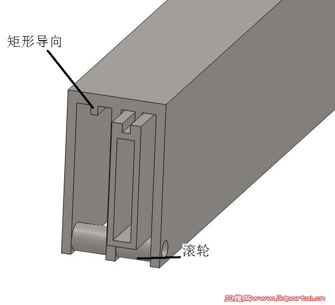

请问这个滑槽的工艺怎样, q2 @6 y! L/ ]8 L; p+ f  S, L
8 L+ a9 m" n3 U5 p$ m6 f8 t/ P

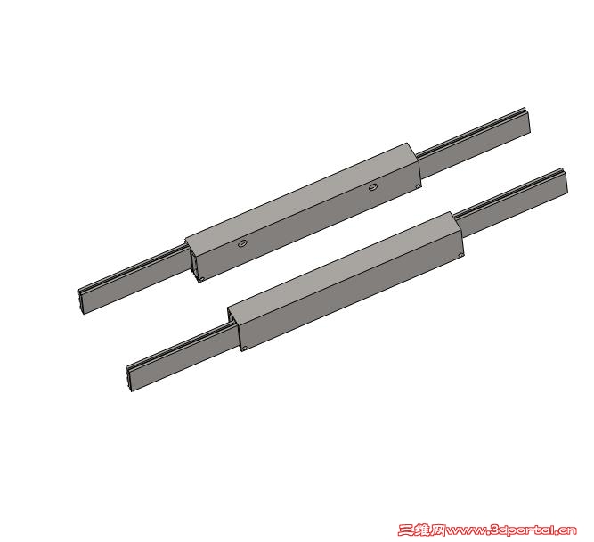

" g9 h2 ?# m& o$ K3 z! Q图中外滑槽固定  内滑槽移动并且要承载(承载部分未画出)  内滑槽拖出距离两端均为600  滑槽高度大概80   上方承载大约1000kg两端集中载荷  S8 D- r7 {$ a
" Z( I  X9 F) B, O; J我想知道这样的结构在使用上有没有问题 或者有没有更好的结构形式   还有中间的矩形导向凸块 怎样加工才能让它平直度好些

觉得用内槽该用轮子比较合适。提个想法

给出具体的尺寸才能判断工艺性的好坏。
/ d; _7 ]7 R" a% x( A不过从图中的比例来看工艺性不会太好,* p8 z1 z9 Q: y0 n
如果结构允许做成分体的吧

如果空间允许,可以用滚轮代替滑槽。从你现在的结构看侧向只是上边导向,好象不是很好。

如果加工方法困难的话,应该更改结构设计

应该使用标准件滑块。铝合金成型的。LY12阳极化铝。你这样设计会增加很多成本的。加工不方便

怎么不用丝杠呢..
