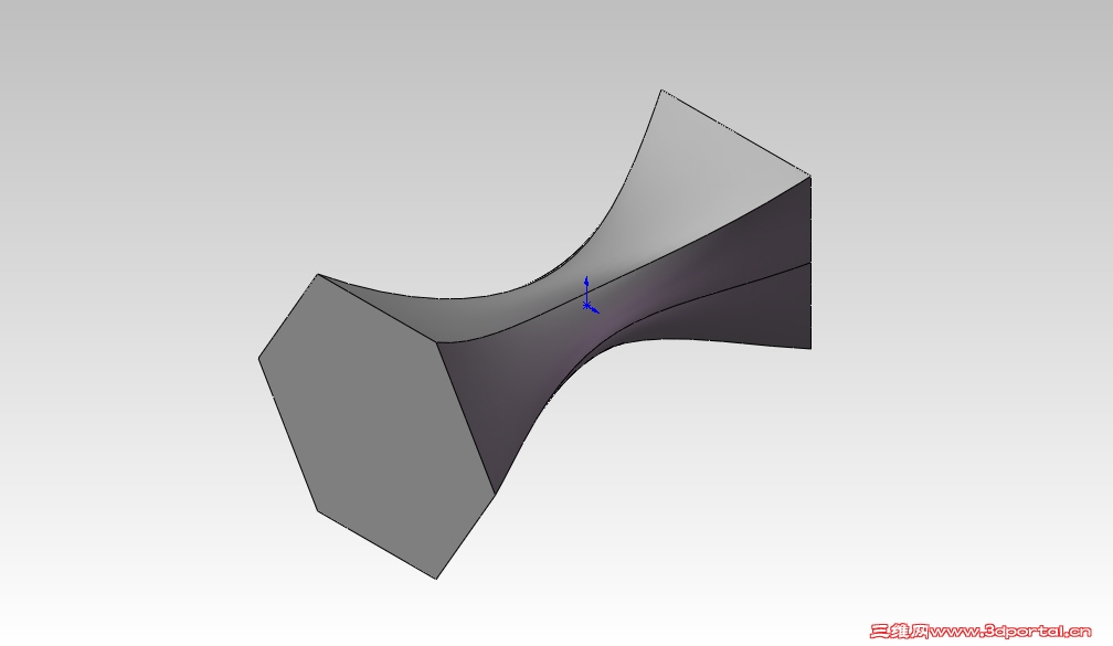

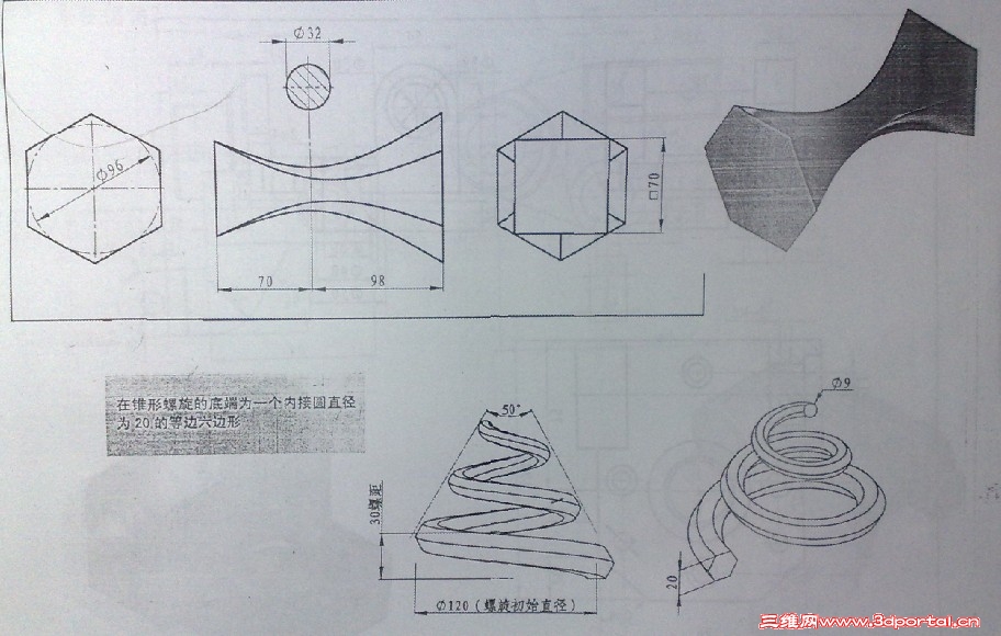

- O6 B& g) }9 P, e1 ]下面两个 图在sw不知道如果画,请指点一啊,如果各位高人有时间的麻烦发一个文件给我看,万分感谢: @/ e: Y5 a5 ~, k

上面的那个用放样就可以完成,弹簧就不知道如何完成了。等高手出招了。

! t( V' V7 Z! c9 Z放样应该不行吧,在proe里面四边形有两个是混合端点,而sw没有混合端点的功能吧

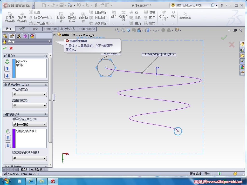

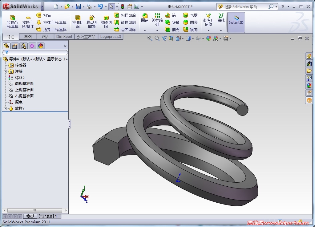

第一个图呢可以用放样来做,是不错的。下面那个弹簧具体尺寸看不清,你绘制螺旋线,然后在左侧的选项里加以约束,再画两个六边形,以螺旋线为引导线放样。应该可以解决这个问题吧?
发表于 2010-12-25 20:46:40 | 显示全部楼层 来自: 中国安徽滁州
是这样吗~~~

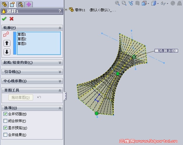

第二个应该对,第一个应该不对,因为那个顶点是proe所谓的合并端点,你的是08的吗?可以发源文件给我吗,谢谢啦
发表于 2010-12-26 09:49:07 | 显示全部楼层 来自: 中国安徽滁州
7# janekou
; V- v& ]: \) u3 }, n5 ]" j2 PSW2010
零件11.rar
101.98 KB, 下载次数: 31

用中心放样。。。。。。。。都可以完成的。
发表于 2010-12-28 13:58:56 | 显示全部楼层 来自: 中国山东潍坊
第一件可以用两次放样完成!& N5 L# l) ?3 l; `0 t  \
( p% |  ?+ Z3 f. i, }" p# c+ a- c: t) L; j* _
零件1.JPG 1 R0 f0 q) X9 w4 g: h) F% Z

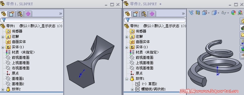

7 |1 _/ Q' w6 w6 x1 L这个能做,下一个不能,SW2011不会有问题吧
发表于 2010-12-29 09:35:18 | 显示全部楼层 来自: 中国广东珠海
1817637
& K: M" n" _! l! P8 ~2 \6 |18176385 ]- m- A( y+ R1 Y
/ X$ i+ S/ E- l/ q3 {. d) _0 {pproee88 发表于 2010-12-28 18:38 http://www.3dportal.cn/discuz/images/common/back.gif
0 k4 u! J! j6 ~( b! e不是引导线,要用下面那个中心线选项。

两次放样可以达到G2,一次可能不行!你试一下看是否有区别。

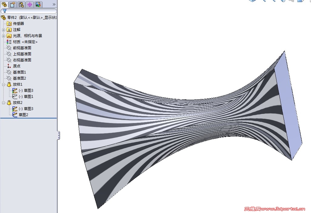

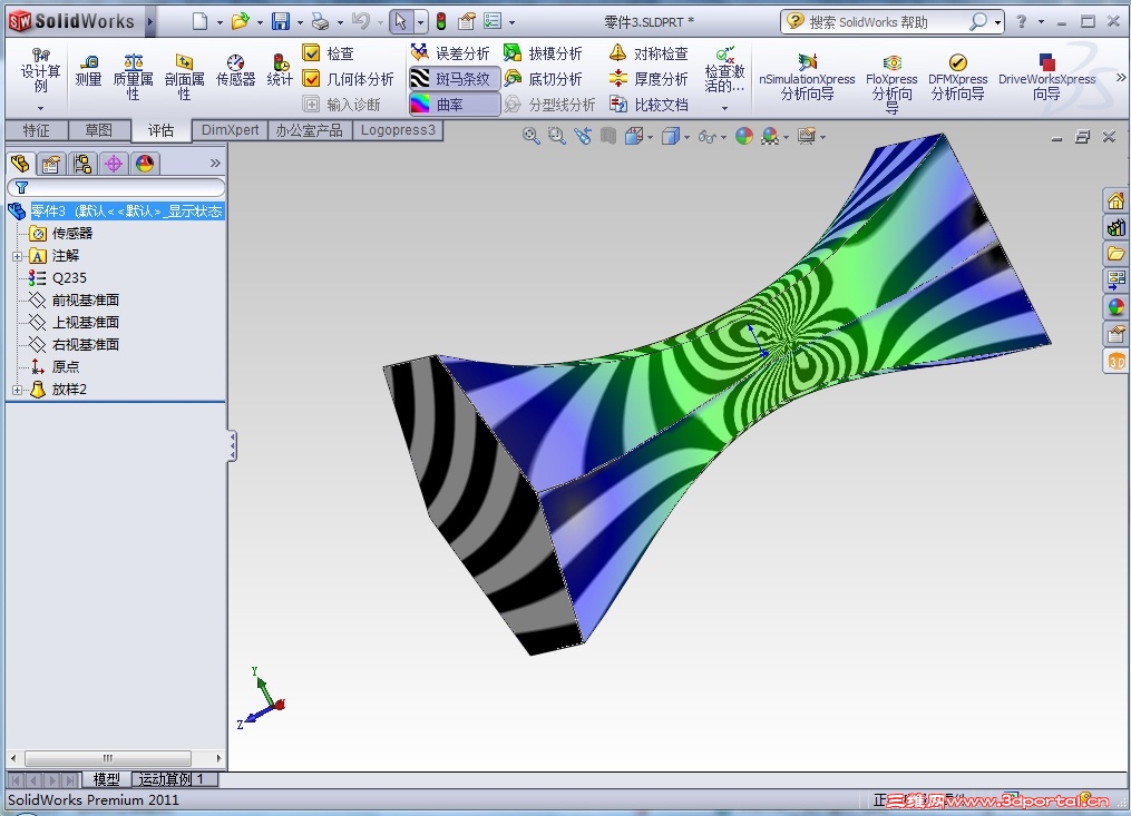

; v) Z# t' w' ]4 _( \- P- H  I6 r" \$ O, \
13#说的极是
0 k- f: i6 z; c 零件2.jpg 7 o7 R' ^9 t5 X
( ?! |2 L( L7 g. E% K0 h$ }5 t
11#的曲面果然好
" x# ?% c  P# o$ h! I 零件1-2.jpg ; O& Q7 ]1 v9 L/ S4 Y- h% N
3 M% m- O' ]1 R) [放2次也不行不知11#高手怎样做的?

好久没来了,看到这个,我感觉不用中心线选项一次放样就可以呀,正方形的草图绘制时做点手脚就可以了,各位高人指教我的思路对不对?
发表于 2010-12-31 15:58:10 | 显示全部楼层 来自: 中国江苏南京
21# zlt5270 - z5 _3 O  M, W
就是这个意思,不需要用中心线,一次放样
