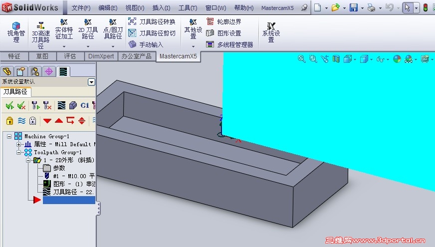

X5 FOR SW的文件计算好之后关闭文件,重新打开图档后,第一刀的路径会出现显示不正常。还有个问题就是,简单模拟使用过后,会死屏。不知道你们有没碰到这样的事,

显示不正常遇到过 至于模拟死机 没遇到过..
发表于 2010-12-29 10:57:39 | 显示全部楼层 来自: 中国山东烟台
显示不正常 经过一晚上的无聊测试 发现做好刀路后刀路显示开启的情况下保存文件关闭SW后重新打开SW加载刚刚的图形就会造成显示不正常. 解决方法 保存文件时先关闭刀路显示.( _& F) d  r$ Y: d9 c
模拟死机 这个不好办 建议更新下显卡驱动 以及更新下DX运行库
