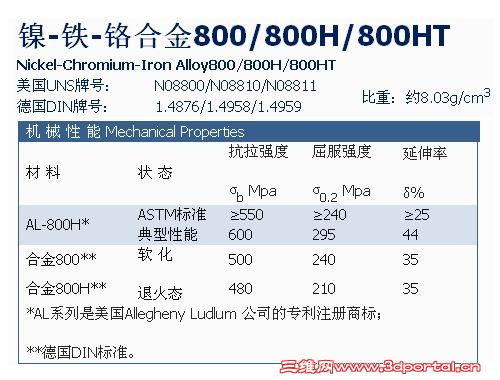

最近有个合同,设计院给出的材料是800HT的,现在要计算产品的结构强度,苦于没有800HT的相关资料,强度计算书很难出!
" _8 e# R5 M: Q7 @4 A. n哪位高手有800HT相关的资料,拜求5 K* P  X; B/ L/ B* O% m; p

Incoloy 800HT (UNS N08811/W.Nr.1.4959)
/ C, k1 B; V7 D2 p4 X* xIncoloy 800HT 的化学成分:
+ k7 V0 _. Q0 E: }! L. ~, _: F9 P: s合金 % 镍 铬 铁 碳 锰 硅 铜 硫 铝 钛, Q7 D6 n4 e+ }" H- \- A+ Z
800HT 最小 30 19  0.05     0.15 0.15+ R2 U( z  b6 b& v, `* r$ G
最大 35 23 余量 0.10 1.5 1 0.75 0.015 0.60 0.60+ x7 P# R3 f3 R& T: M8 t
6 L; Y( w, b( U/ ^
Incoloy 800HT 的物理性能: # Z, H, ]0 B, B/ z' h* j
密度  8.0 g/cm37 }/ D/ r- p  J* L1 g
熔点 1350-1400 ℃
" i5 X  r+ F; p; J- a$ \% k) ^2 ]: l9 u& L8 _' \# K/ a
Incoloy 800HT 在常温下合金的机械性能的最小值: ' G2 k. k. ?8 B$ R% a
合金 抗拉强度Rm N/mm2 屈服强度RP0.2N/mm2 延伸率A5 %
! ~+ g" V5 Z& A: N! {+ k3 n6 J800H T 450  180  35 ' r2 ?  d: L. p8 [$ X. V

发表于 2010-12-26 13:34:30 | 显示全部楼层 来自: 中国山西晋中
800HT镍铁铬合金机械性能见下表(800HT与800H机械性能相同):
