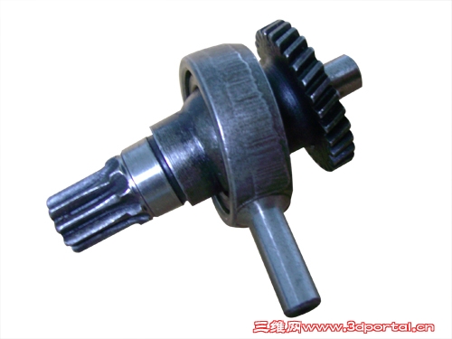

[求助] 大家对摆杆轴承有什么认识,请指教
发表于 2010-12-26 12:03:53 | 显示全部楼层 |阅读模式 来自: 中国上海
大家对摆杆轴承有什么认识,请指教

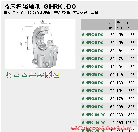

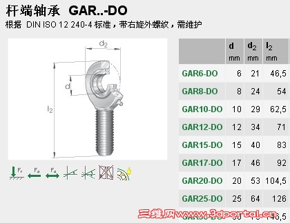

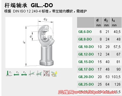

& j1 V: z0 Z. y: p( H6 Z
: Z3 D1 t: H& h* i$ I' \; O杆端轴承。种类比较多。
