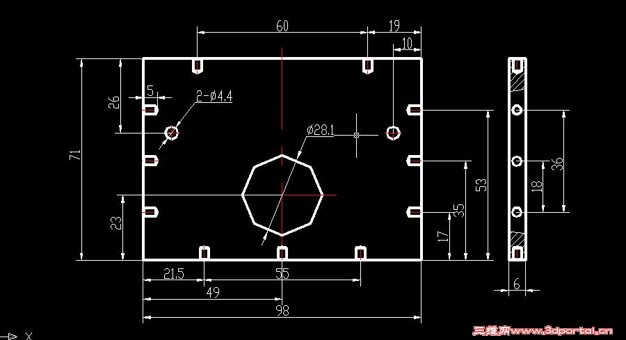

1.JPG 螺钉M3X8的半圆头螺钉,请问孔应该如何标注啊?谢谢
发表于 2010-12-26 13:34:02 | 显示全部楼层 来自: 中国湖南益阳
这个要看螺纹旋合长度,内螺纹深度比旋合长度长一点。
8 H2 Y* X2 t) i( D* D标M3和螺纹深度即可,如果要求严格一点,就再标注螺纹底孔深度。
发表于 2010-12-26 16:29:30 | 显示全部楼层 来自: 中国重庆
标10 的旋合长度即可,。。M3-10
