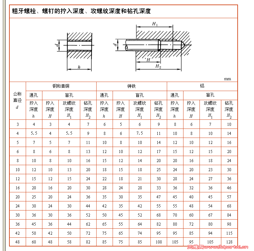

比如说M1.6的螺钉孔,应该设计成多深的旋合长度才是可靠的。是2mm、4mm、或者其他' R0 \' p- u% W* T& I* V( c
还是说与螺距有关系$ b) b6 r* z8 n  w% B- ^
曾经听说过一个说法是:螺距的8倍(转8圈)是一个基本可靠的螺纹连接,请高手指出这种说法的来历。
最佳答案
查看完整内容

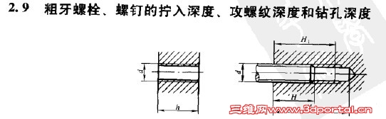

旋合长度与被连接件的材料有关 见图
发表于 2010-12-26 13:48:23 | 显示全部楼层 来自: 中国新疆乌鲁木齐
旋合长度与被连接件的材料有关' Z; l. U5 u' Y0 }
见图

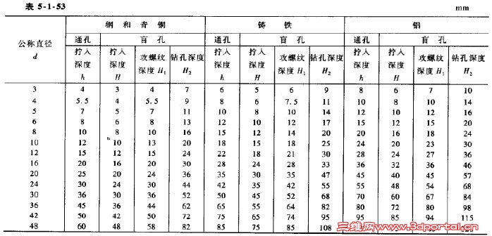

机械设计手册 第五版(成大先)第2卷 5-55
/ W* O  u5 J5 [  z- {' o8 E没有你说的M1.6的,但也没有办法
) {. }/ Q1 r9 r7 |, B& B6 @旋合长度至少不少于大径吧

螺纹孔深度一般取螺纹直径的1.5~2倍就可以满足要求了。
plc + 2 技术讨论
发表于 2010-12-29 16:52:00 | 显示全部楼层 来自: 中国辽宁沈阳
此类工艺数据一般设计或相关手册多有提供。不过,也可根据实践经验进行选取,并非特别严格。
/ v9 }! N0 Z. b6 Z  Y' c2 W一般工艺经验:螺纹拧入深度为1.2-1.5d;螺纹攻丝有效深度1.5-1.8d;工艺钻孔深度2.0-2.2d。
" |$ _5 \& e6 j5 Z# N8 V4 B0 h在实际设计中,在参照以上原则选取初步数值后,再进行适当圆整即可。
天际孤帆 + 2 鼓励交流

此类工艺数据一般设计或相关手册多有提供,不同材料要求是不同的。有的材料还不能直接用螺纹连接,还需下钢丝螺套。

根材料有关的,材料越软,要求的螺纹深度越大,我一般钢件取1.5D,铁件2D,其实就开始的几个螺纹有作用,后面的作用不大了。
