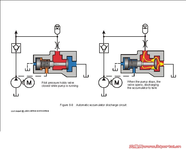

当油泵不工作时液控单向阀处于反向导通状态,可以回油

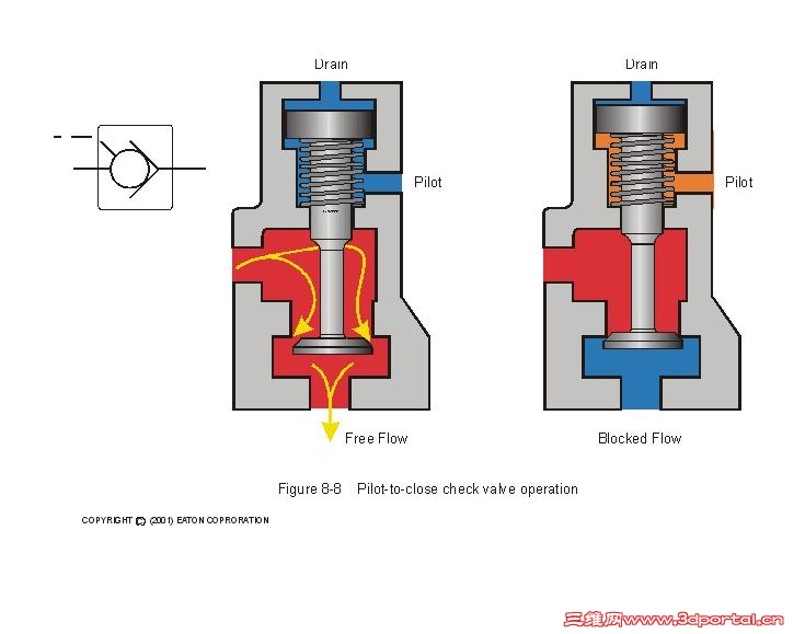

发表于 2010-12-28 10:23:23 | 显示全部楼层 来自: 中国辽宁本溪
. W( E! ~' b  F8 r: r! Y, h. \3 b. S3 P4 C3 U+ \1 a0 m
是这种吗?
发表于 2010-12-28 12:23:58 | 显示全部楼层 来自: 中国江苏无锡
LS的那个图可能是LZ需要的吧
 楼主| 发表于 2010-12-28 23:43:41 | 显示全部楼层 来自: 中国山东济南
是这种吗?9 y$ {* Z( B$ |3 t) {( p0 a0 e* g
bohaiyan 发表于 2010-12-28 10:23 http://www.3dportal.cn/discuz/images/common/back.gif
谢谢,是这种阀,成品是插装阀吗?我希望是叠加阀
